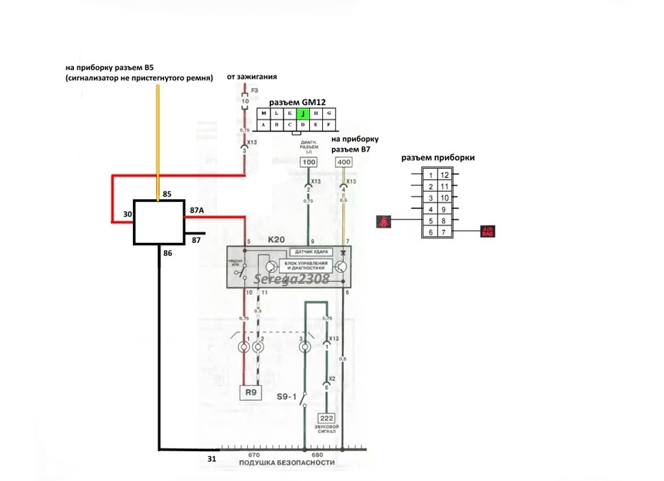

Сегодня подключил реле на блок подушки. Теперь при не пристегнутом ремне подушка не сработает. Лампа AIR BAG при этом горит, пристегнулся - потухла, подушка в активном режиме.
Схему нарисовал Serega2308.

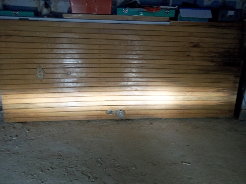

Решил все таки приобрести оригинальные ПТФ (без облицовок) на UZ-Daewoo. 250грн. другая 166грн. Первая оригинал, а вторая как они сказали корейская. Пришли сегодня. На обеих фар я разницы не нашел. Крепление ПТФ мощное с толстого металла, провода хорошего сечения, вход проводов в фару одинаково отлично изолирован, с лампами, резиновые вентиляционные колпачки присутствуют и как я писал выше с экранами (грибками) на лампу.
Вот фото ПТФ.
Регулировка наклона ПТФ сделана так как и шла машина с ориг. ПТФ.
Ну и как светят. Главное, что правильно как я и хотел, а не куда попало как в не оригинальных. (Описание тут)
Ага значит пока я воздуховодами и блоком airbag занимаюсь - ты уже успел мою схему проверить
Контакты брал как на схеме ? На разъеме приборки
Нет, на зуммере звуковом, там как раз и масса есть. (5 - контакт масса, 7 - на лампу +12V). Вообще то хочу переделать через контакт защелки ремня, он массу подает на зуммер. Что бы при не пристегнутом ремне реле не срабатывало, а включалось тогда, когда ремень защелкнут.
то есть едешь 10 часов и реле работает столько же, а я на оборот - зажигание включил и не пристегнулся - реле работает, как пристегнулся - выключилось
сообщение 2.10.2014, 12:26
Сообщение #166
Х.З. может пусть и так остается.
