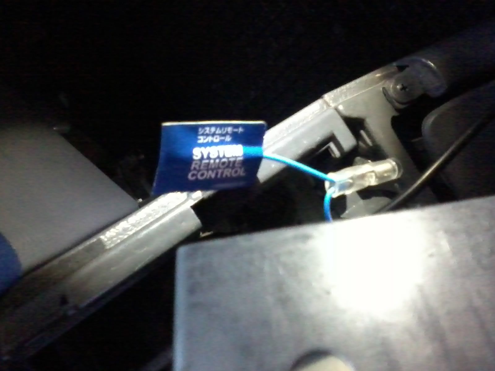

cфотал, перевел - система дистанционного контроля , а в инструкции написано вроде как не предусмотрена (и пульта д/у в комплекте не было) idontno.gif

Так если не предусмотрено, то куда соединять?
В общем, есть правильное определение этому движению: "забей".
сообщение 5.2.2014, 17:28
да, это для пульта ду- можно не подключать.

Этот синий провод remote служит для управления питанием усилителя(включаете магнитолу, включается усилок, и наоборот), а если его нет, то как советовали просто забить.

Или подключаем к нему питание активной антенны током не более 300ма
