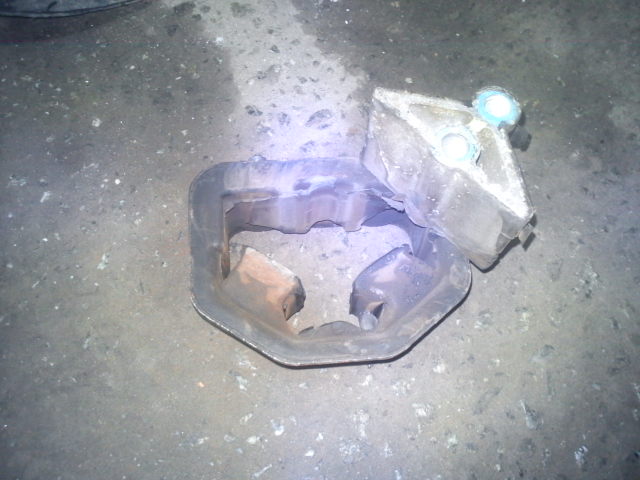

может кому будет интересно.встала как родная,все подошло. старая подушка внешне была целой,а вот когда снял то оказалась порвана в 3 местах!!! меняйте,все довольно легко. сделал замену сам и без ямы.

Поменял эту подушку.
По-ся пришлось хорошо.
Старую разорвало в щент.
Кстати заднюю тоже потрепало сильно и тоже поменял.
