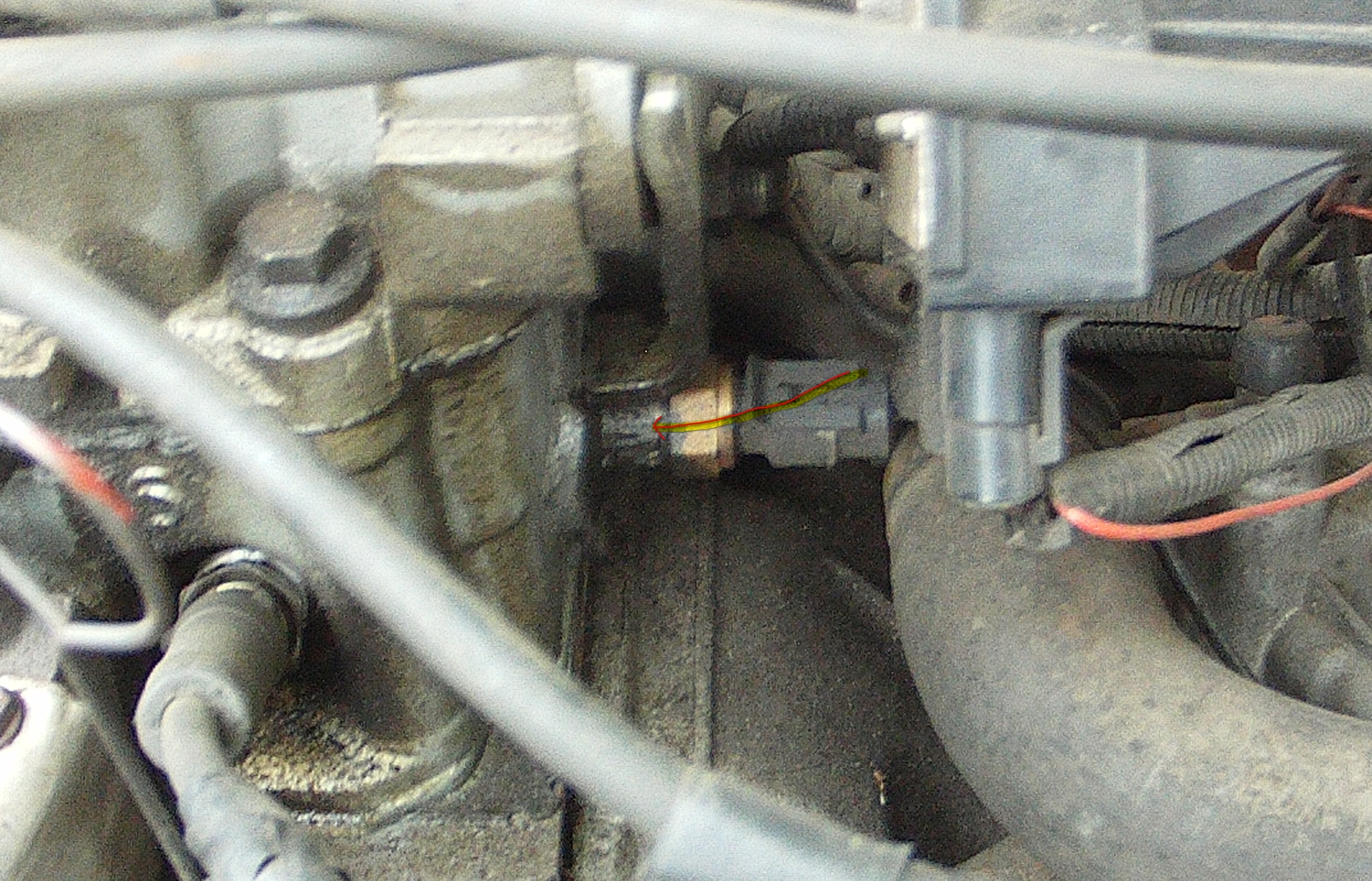

Realist Подойдет Ли Гбц 1.5 От Ланоса На Nexia 1,5? 5.10.2013, 20:07
WILL на 8 кл. вроде станет. ща мотористы подтянутся.... 6.10.2013, 0:05
Dissa Цитата(WILL @ 6.10.2013, 1:05) на 8 кл. в... 6.10.2013, 14:20
Kvinto гбц подхоит но есть заморчка с датчиком температур... 6.10.2013, 18:16
Realist Сегодня привезли ГБЦ Ланос 1,5....на днях будут ст... 8.10.2013, 16:15
Kvinto гбц станет как родная по качеству у ланоса даже лу... 10.10.2013, 9:53
Realist На днях поменяли - датчик температуры уже стоял -... 13.10.2013, 20:38
Kvinto у меня гбц ланоса была голая ставил свои бу клапан... 15.10.2013, 21:34![]() ![]() |
