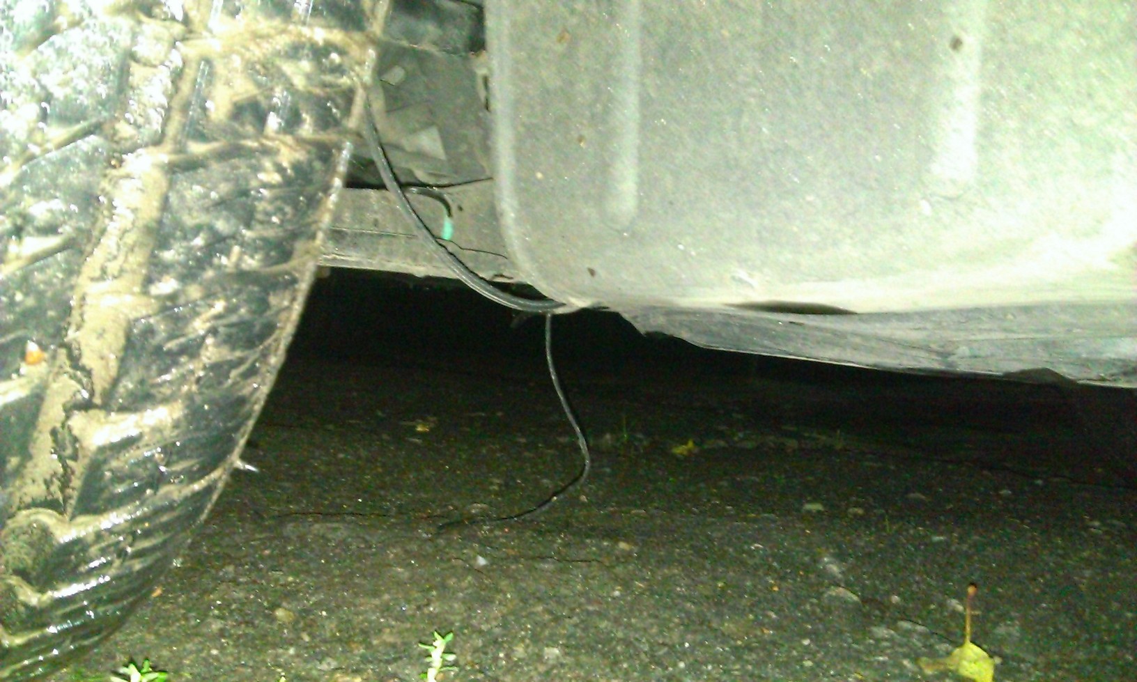

Совсем недавно (5 дней) стал счастливым обладателем Nexia с автосалона в г. хмельницкий. Радуясь сегодня проезду первой 1000 км, я почувствовал резкий грохотный шум вроде со стороны двигателя. Остановился, заглушил двигатель, снова завел но шум не прекратился, проехав метров 500 шум прекратился, я обрадовался, НО, буквально через секунду на панеле приборов загорелась лампочка со знаком восклицания и аккумулятор красного цвета. С горем пополам на светящимся аккумуляторе доехал домой. Вопрос, что сделать? До сервиса оффициальнго 200 км и придеться везти на эвакуаторе, машина естественно еще на гарантии, НО, может это небольшая проблема и местные умельцы быстро починять? Подскажите как поступить? Спасибо за ответы.

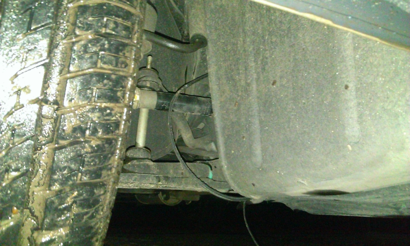

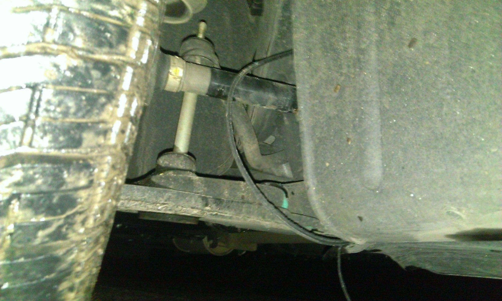

Полез посмотрел, там под левым передним колесом что то висит
Цитата(Dissa @ 21.9.2013, 21:44) *
Почему снизу, сверху можно. С гарантией не знаю. Если поставить такой же и аккуратно поменять, то я думаю можно. Перезвони на сервис.
То что висит скорее похоже на проволку чем на ремень, ремень то потолще и пошире будет я так думаю..,(((

судя по фотке ремень расслоился.
сообщение 21.9.2013, 22:18
Капот должен открываться независимо заведенная машина или нет. На фото ремень похоже. Без открытия капота никак.

Все посмотрел, капот открыл, там проблемка какая то с пружиной, тросик цел, нужно было сначала под машиной нажать а теперь просто немного прижимать капот для открытия. Оказалось да действительно, ремня нет, а то что на фото все что от него осталось, НО, пробела в шестерни или что оно там какон генератора, она отломалась как то и болтается, поэтому и ремень слетел. Позвонил с сервис на трутенка, сказали приезжайте поменяем по гарантии, но эвакуатор давать отказались, сказали далеко, едьте на аккумуляторе, доедете. Вот так. (( завтра думаю ехать как раз и первый сервис до 2000 км сделаю...((

Причина: болтается шкив что на генераторе, на котором должен быть ремень, но болтается не потому что не прикручен, а потому что отломался от основы генератора. Вроде правильно обьяснил
