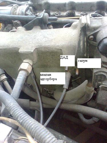

Ребята помогите кто знает, сегодня на работе прикуривал товарища, и случайно обнаружил ![]() у меня 8-ми клапанная G15MF 95-й год вот эти штуцера должны быть заглушены или к ним что то подключается? они у меня голые, и тянут воздух, попробывал их закрыть машина стала работать тише и ровней, что они вообще такое, и какую функцию выполняют, у меня просто еще проблемка с оборотами, то очень сейчас это интересует, может они влияют каким то образом... за ранее спасибо всем за ответы! Один из них - это подача отработанных газов от EGR снова во впускную систему. Если у тебя EGR заглушен, то и там должна быть заглушка чтоб не сосало воздух. вот инструкция как его глушат. в том числе глушат тот самый штуцер, который у тебя тянет воздух Глушение EGR Второй не знаю - у меня он не голый, надо смотреть куда идет. Сообщение отредактировал ябадабаду - 19.9.2013, 15:27 |

Один из них - это подача отработанных газов от EGR снова во впускную систему. Если у тебя EGR заглушен, то и там должна быть заглушка чтоб не сосало воздух. вот инструкция как его глушат. в том числе глушат тот самый штуцер, который у тебя тянет воздух Глушение EGR Второй не знаю - у меня он не голый, надо смотреть куда идет. я у ся EGR вообще не нашел... буду очень благодарен за помощь, если вы посмотрите, и хотя бы пару фото как и куда оно идет))) -------------------- |

Справа штырь (на него надетый тонкий шланг) идет на ДАД. Слева резиновый колпачок - заглушка. Можно и слева на ДАД подключить, а справа заглушку. Нет никакой разницы. Не должно быть подсос воздуха.

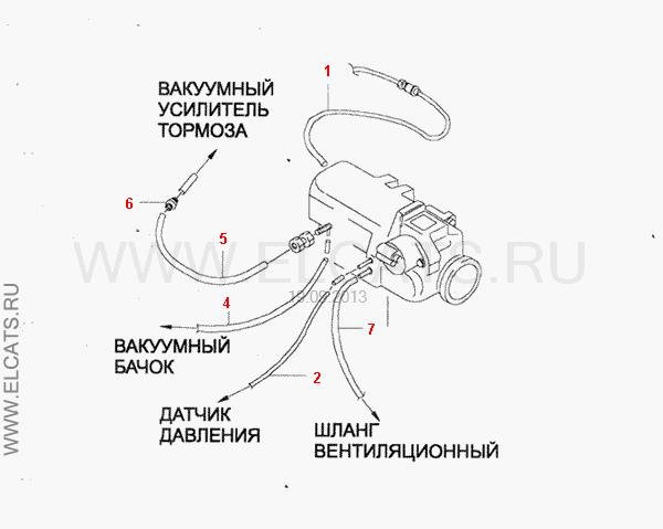

Схемка з Exist'а
На Вашій фото схематично вказав як в мене G15MF 2007 року Сообщение отредактировал Jurek - 19.9.2013, 17:53 -------------------- |

Всё, что тянет воздух, нужно глушить.
А также поискать что туда было включено. Принципиально туда подключают: 1) ДАД (обязательно отдельной трубкой - никаких тройников); 2) клапан ЕГР; 3) вакуумный накопитель (шарик такой, стоит возле заслонки рециркуляции под правым дворником). Без него не будут переключаться режимы обдува (лобовуха, лицо, ноги) и не будет пахать заслонка рециркуляции; 4) адсорбер (у Вас его вроде как нет). Может ещё что-то, чего не вспомнил. -------------------- Связь - как воздух: пока не испортится - её не замечают

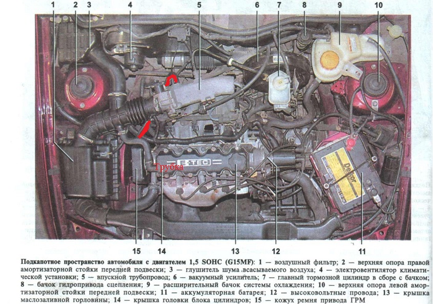

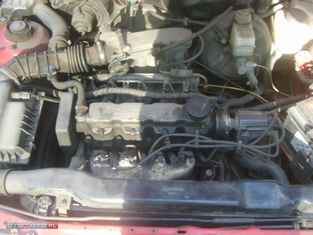

Адсорбер є, а ось клапана EGR швидше за все немає. Ось фотка Нексії 1995 року - "грибок" відсутній, а шланг вентиляції адсорбера є - позначив червоним.

"Шланг вентиляционный" куда підключається показав схематично червоним колоьром. EGR у Вас немає і небуло, значить нічого не треба глушити. По ходу у Вас не підключено шланг клапана вентиляції адсорбера. У мене, та і напевно на всіх 8 кл. Нексіях, трубка EGR підключена на дроселі знизу біля шлангів підігріву.

Позвольте, а при чём здесь адсорбер?
Он должен стоять под левой фарой (доступ снизу). Трубки из впускного коллектора вроде как одинаковые, поэтому что именно куда включать значения не имеет. Если ничего не подключено, то трубка должна быть заглушена, чтобы не было подсоса воздуха. Переключалка направления обдува в салоне работает? -------------------- Связь - как воздух: пока не испортится - её не замечают

я так понимаю варианты закончились, что куда подключается)))) А что еще не понятно? ДАД, вентиляция картера и заглушка. -------------------- ![]() I love Harley-Davidson and girls "Делай Добро и бросай его в воду... Оно не пропадет, Добром тебе вернётся" |

Позвольте, а при чём здесь адсорбер? Он должен стоять под левой фарой (доступ снизу). Трубки из впускного коллектора вроде как одинаковые, поэтому что именно куда включать значения не имеет. Если ничего не подключено, то трубка должна быть заглушена, чтобы не было подсоса воздуха. Переключалка направления обдува в салоне работает? При тому, що ЕБУ при певних умовах роботи двигуна, подає пари бензину з адсорбера у впускний колектор, а шланш називається – трубопровод подвода паров бензина к впускному коллектору. "Сообщение с атмосферой топливного бака осуществляется через адсорбер (улавливатель топливных паров). Пары бензина удерживаются активированным углем, содержащемся в адсорбере. Пары бензина из адсорбера поступают в двигатель, где и сгорают. Для этого абсорбер соединяется с впускным коллектором с помощью электромагнитного клапана который расположен на чашке брызговика. Принцип действия электромагнитного клапана состоит в изменении проходного сечения в зависимости от сигнала степени циклического открытия, поступающего от ЭБУ системы впрыска. Взято тут - "Системы выпуска и снижения токсичности отработавших газов" http://automn.ru/daewoo-nexia/daewoo-13947...m_id2-1298.html Шланг на управління вакуумами обдува пічки кріпиться зовсім в іншому місці - біля ВУТ і на фото Автора він на своєму місці, тому і "пічка" працює нормально. -------------------- |
