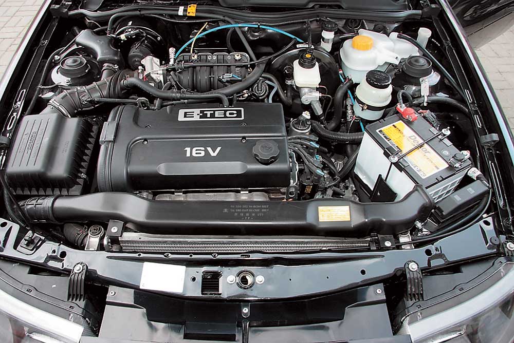

- - Dissa   Это 8 клапанник. А это 16 кл.   13.5.2013, 18:27
