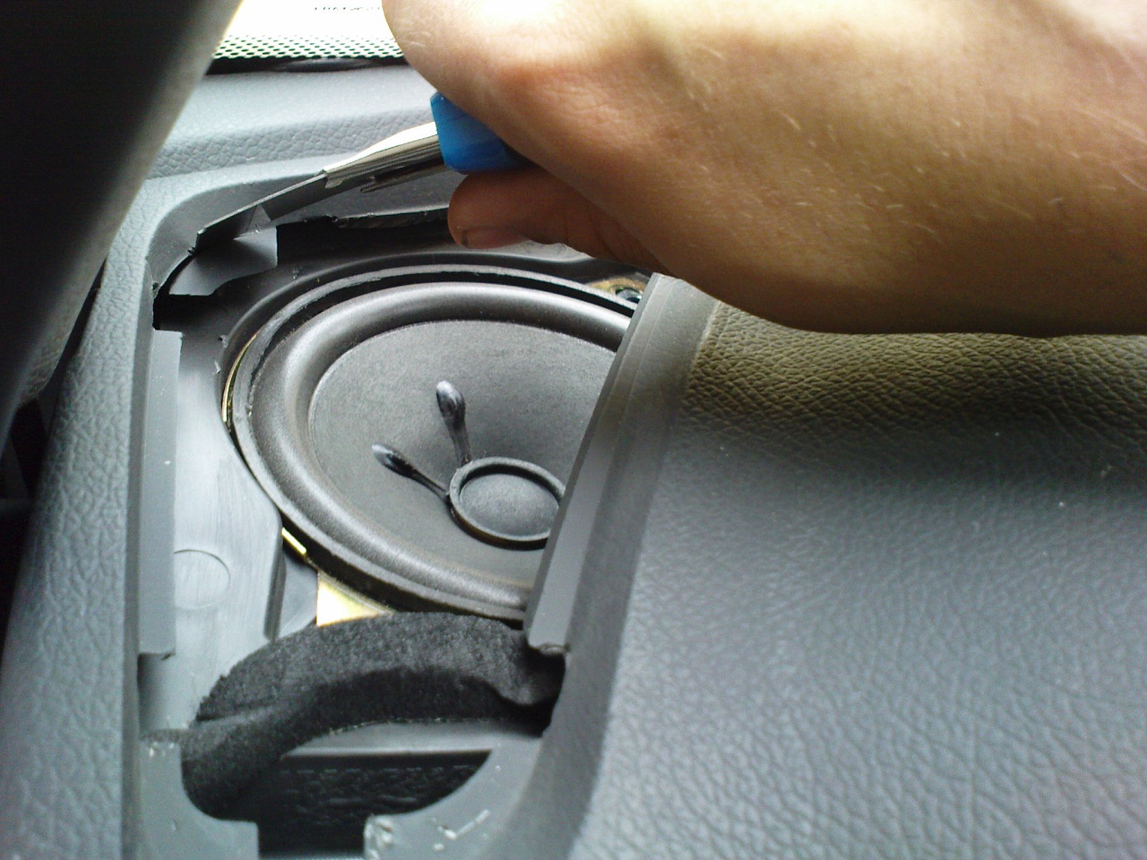

Вопрос снятия передних динамиков в книге описан просто - снять решеточку(снял), затем открутить два самореза(открутил), поддев динамик - вытащить его. Вот тут я его крутил и так и эдак - не реально. Кто прошел такие грабли - подскажите как их вытащить без помощи топора?

Цитата(traffic @ 15.4.2013, 1:59) *
бочком не выйдет - если конечно не отламывать пластмасску.
сообщение 15.4.2013, 9:22
Неделю назад себе менял. traffic правильно написал, боком вынимаешь, не очень удобно, но реально. Короткая крестообразная отвертка для откручивания саморезов, и на новых динамиках два уха откуси.
сообщение 15.4.2013, 9:26
либо загнуть ушки...

Еще раз спрошу и обращу внимание, что это на Н150. Кручу верчу и боком и раком и так и сяк - все равно мешают пластиковые выступы-площадки, конечно если ту что возле лобового отломать, то наверное выйдет.
сообщение 15.4.2013, 16:37
я когда первый раз снимал- чуть края подрезал строительным ножом....

А такой вопрос: менять динамик с стороны водителя (дырка то поменьше), манит динамика в диаметре чуток больше родного 7.5 см. и никак не влазит! Что делать?
сообщение 17.5.2013, 8:30
я чуть приподнимал обшивку и расширял немного отверстие, там идет пресованый картон, а не пластик (как в новых).

Цитата(WILL @ 17.5.2013, 10:22) *
в старая торпедо- сделана из пресованого картона- и она приподнимается, можно приподнять край отверстия под колонку.
А в Н150- сделана из более плотного пластика- поэтому хз что там делать.
я когда ставил динамики- тоже секасом занимался с торпедо- а сейчас хочу их поменять на другие....
недавно залез- и понял что менять не хочу.
WILL, а в старой торпедо, чтобы приподнять прессованный картон ты что-нибудь откручивал? Да вот, а если передний динамик и при этом не влезет (динамик коаксиальный с выступающей пищалкой в центре), что посоветуете в таком случае? idontno.gif
сообщение 9.6.2013, 9:50
ничего не откручивал- так вручную приподнимал плоской широкой отверткой.
Пищалка была, но не очень большая.
