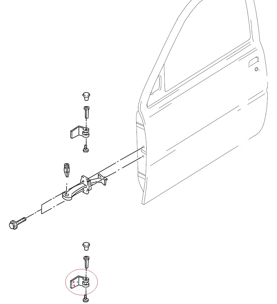

сообщение 12.3.2013, 21:19
Ellektrik
Сообщений: 3553
Регистрация: 16.2.2008
Из: Житомир (Полевая)
Цитата(Angry_deer @ 11.3.2013, 12:24) *
...Широко распахнул водительскую дверь (до упора), раздался звонкий щелчок, более всего похожий на звук лопнувшего металла. После этого дверь просела, примерно на 10 мм...
Если нижняя петля будет держатся на двух красных точках а синяя лопнет то будет тот же эффект что описан выше.
Angry_deer
сообщение 13.3.2013, 14:57
Сообщений: 70
Регистрация: 13.9.2008
Авто:Nexia GLE DOHC 1,5
О, это интересно... Спасибо за инфу.
