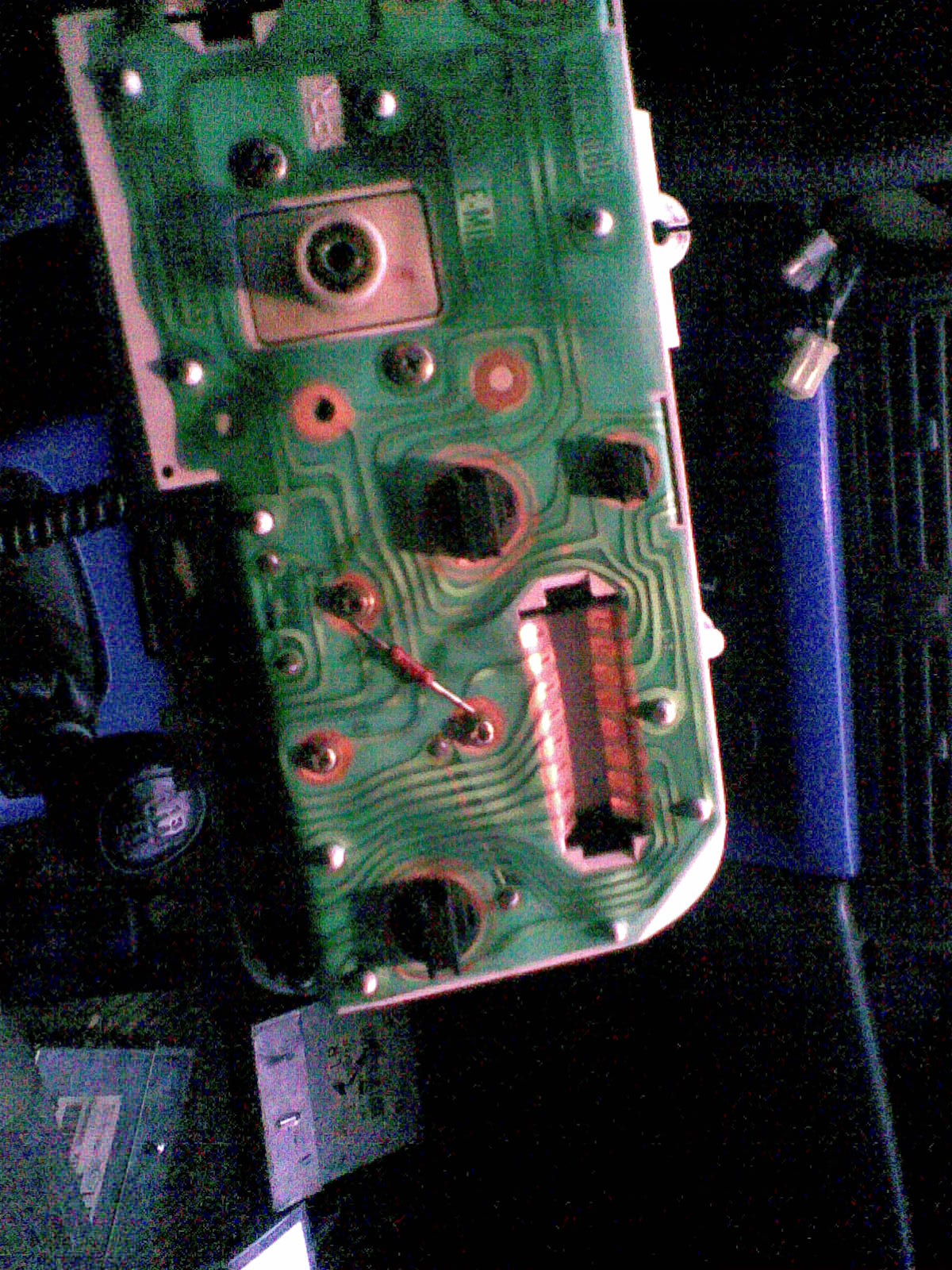

Доброе время суток! Помоги решить проблему! Все началось с того, что поменял я приборку на нексии н100 без тахометра, на такую же с тахометром, начал подсоединять вроде все подошло, почитал здесь на форуме как подключить, вроде получилось, но не работал тахометр, я опять залез почитать в чем может быть не исправность, нашел, что проблему можно исправить с помощью 10 кОм резистора, который впаивается между болтиками ING и TACHO, поставил резистор, результата сразу не было, потом когда не много поездил стрелка тахометра начала подниматься очень плавно до 2 тысяч и осталось на месте не зависимо от скорости и так и стояла на месте пока не заглушил двигатель, потом через некоторое время упала до 1 тысячи, вообще вот так, не знаю, что делать, подскажите кто, что думает

- - Dissa   Какая машина, N100, N150. 8 или 16кл. 1.5 или 1.6....   10.12.2012, 13:02
|- - Zladey   Цитата(Dissa @ 10.12.2012, 13:02) Какая м...   11.12.2012, 22:24
- - Dissa   Попробуй подбери резистор, как описывал выше. По м...   11.12.2012, 22:54

- - Dissa   С + на тахо резистор 2,2кОм (справа), слева резист...   1.2.2013, 12:07

- - alex.lg.ua   Ок!Спасибо за подробную инструкцию,я только не...   1.2.2013, 21:36
|- - Dissa   Цитата(alex.lg.ua @ 1.2.2013, 21:36) Ок...   1.2.2013, 22:35
