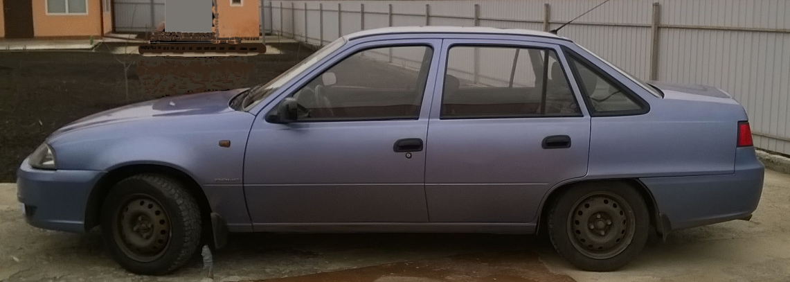

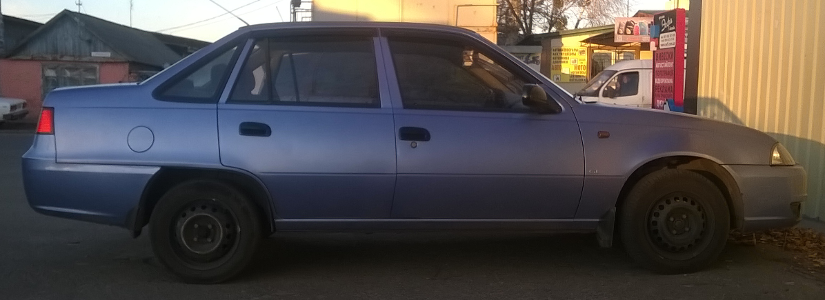

Где покупал и сколько стоят? Покупал на сайте е-сенс. 384грн штука. Резинку поменят только одну, что лопнувшей пружиной повреждена была. Пришлось поставить домики на аморты - были пробои на ямах. И придется регулировать угол наклона фар, а то в пол светят. Сообщение отредактировал vereda - 24.11.2016, 23:35 |
