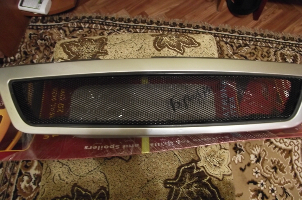

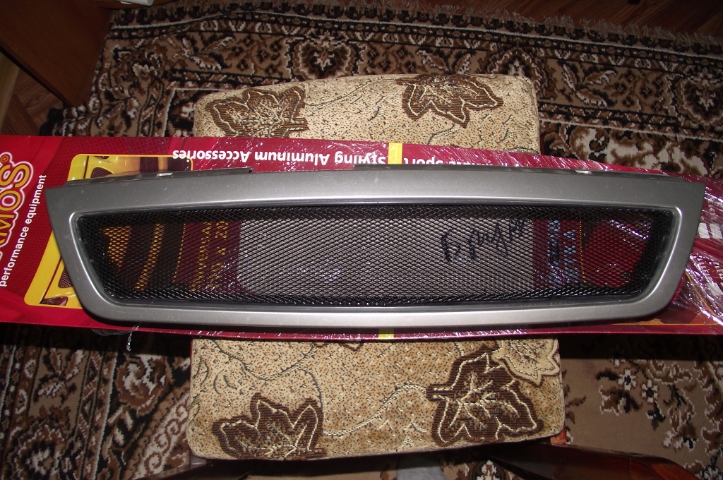

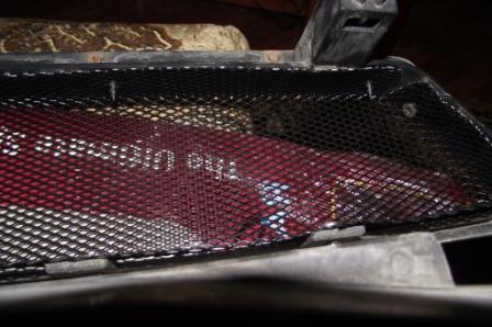

Сегодня купил сетку и вставил в радиаторную решетку. Цена вопроса 60 грн + два раненых пальца )) фото ниже!

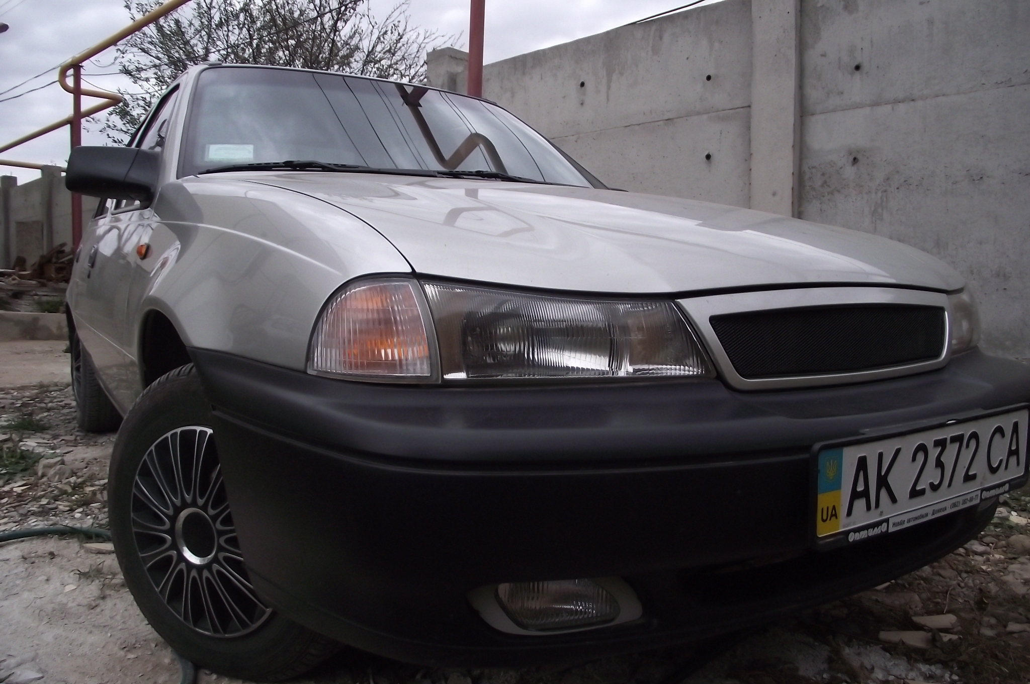

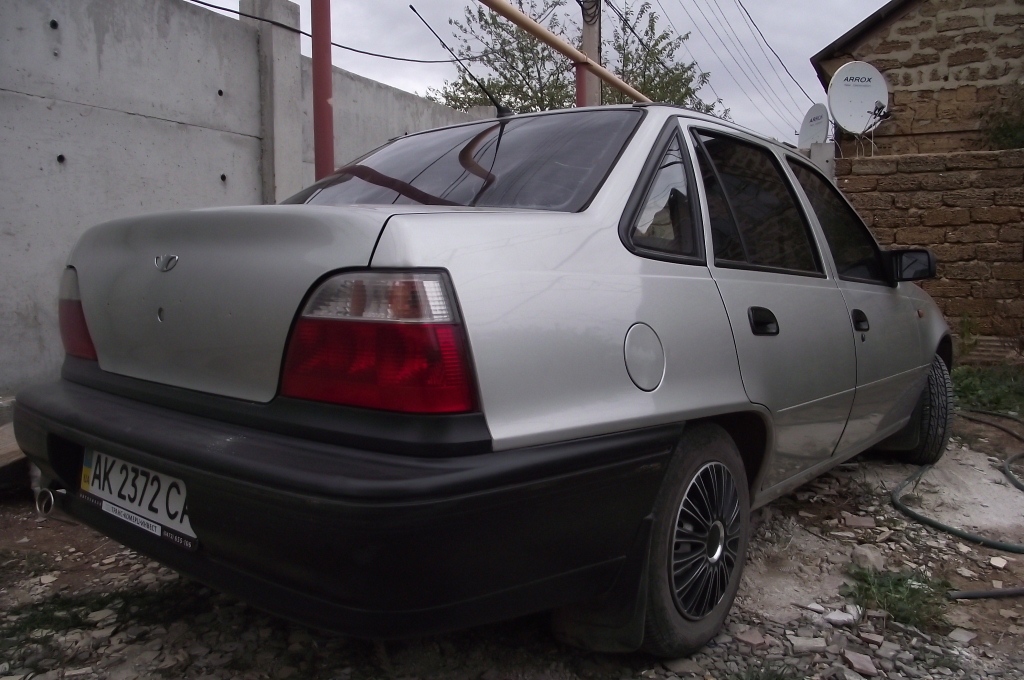

Вот фотки но это уже после небольших переделок!

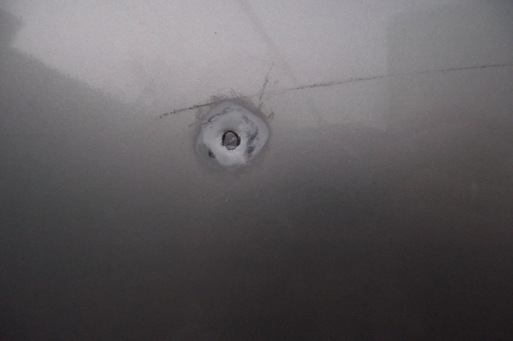

А вот еще после снятия молдингов и небольшой сюрприз на крышке багажника!

Таже фигня была под накладкой, зачистил и подкрасил ну и сейчас лямпочки с резиновыми шайбами чтоб не затекало, а решетка нравится, со временем тоже наверное сетку вставлю. Еще рамки ТПФ покрась в черный ИМХО

А по поводу отверстий в багажнике хочу наклеить стеклоткань на эпоксидку с обратной стороны, а с наружной зашпаклевать и закрасить точечно!

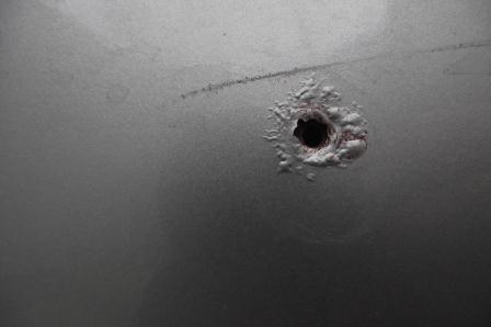

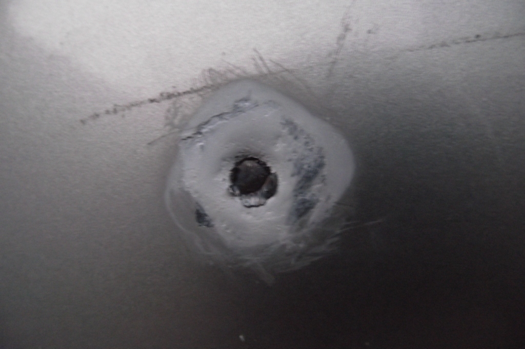

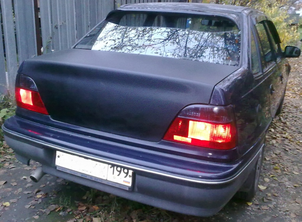

Сегодня пытался заделать дырки от молдинга на крышке багажника, вот что получилось!
Veis
сообщение 4.11.2012, 19:05
Сообщений: 175
Регистрация: 30.8.2011
После снятия ржавчины и шпаклёвки пытался загрунтовать и закрасить красящим карандашом 95U для DAEWOO, но размеры были настолько велики что краска смотрелась ужасно не ровно (((((. Наверное наклею на капот плёнку под карбон, как на фото!

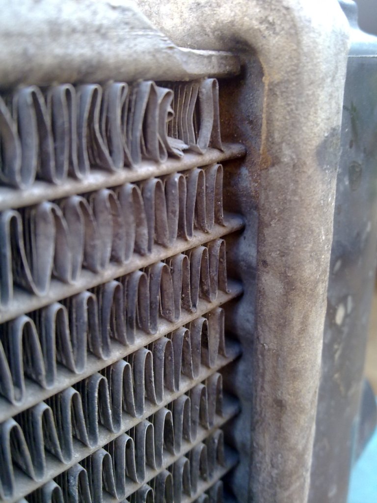

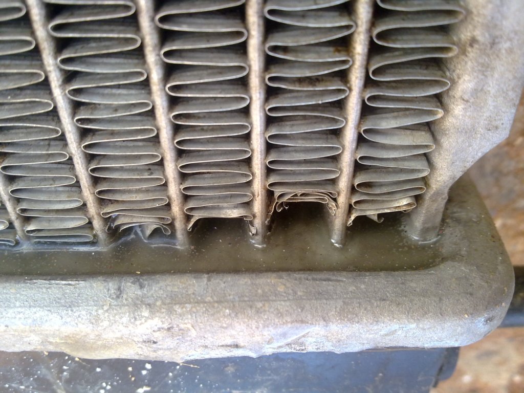

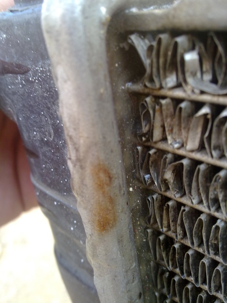

Потёк радиатор, вот как я его заклеил с помощью эпоксидки!
nac67
сообщение 10.11.2012, 20:40
Українець
Сообщений: 3919
Регистрация: 16.1.2011
Это не на долго. Собирай денюжку на новый. Этот может потечь в самый неподходящий момент. Я бы не рисковал.
