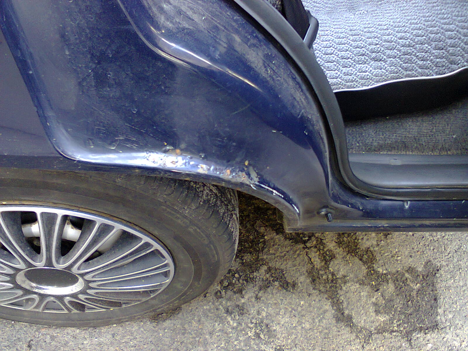

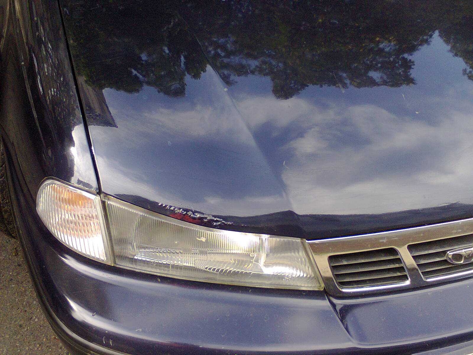

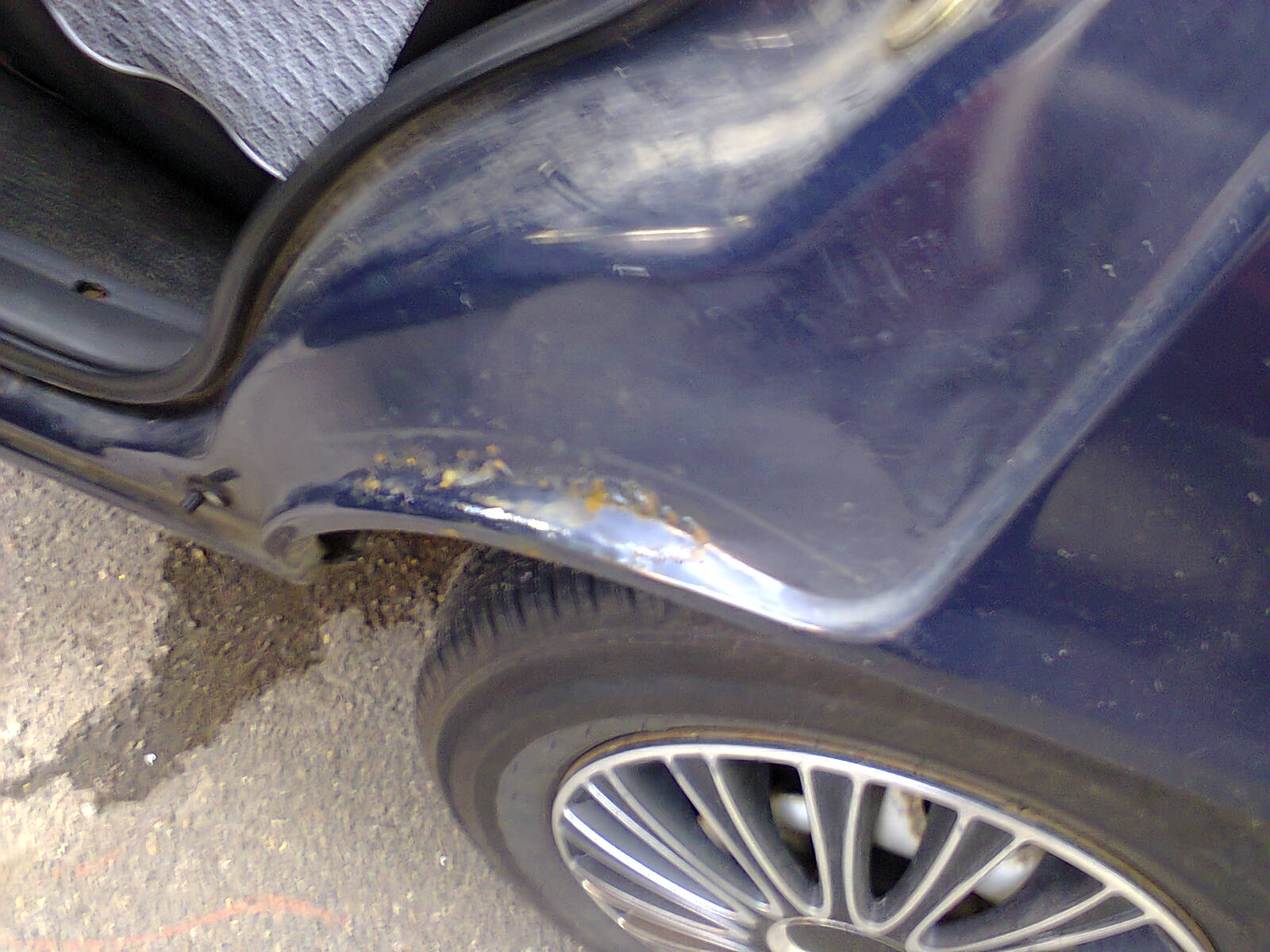

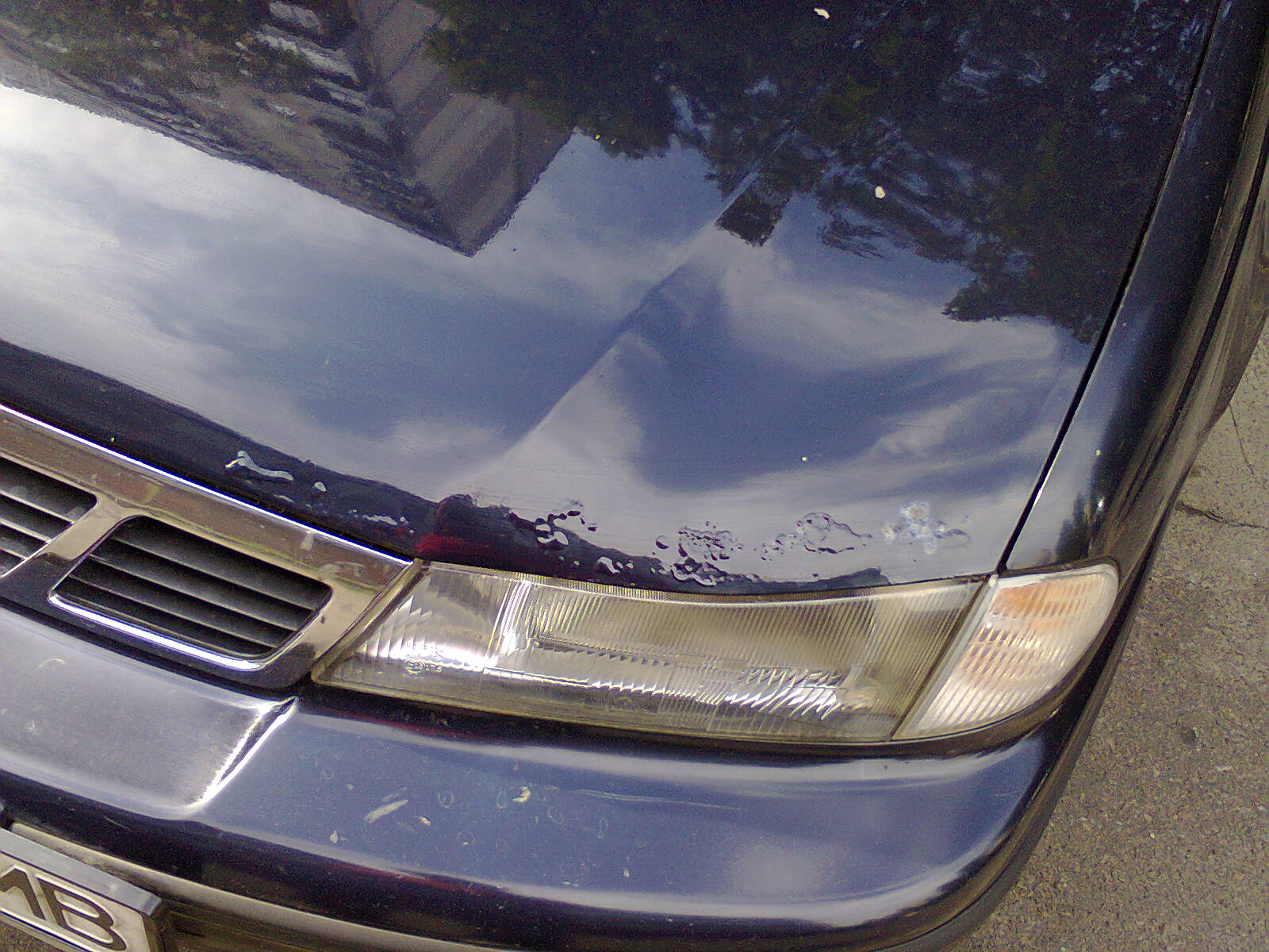

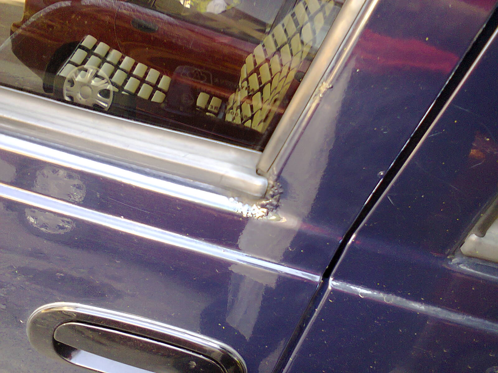

Всем привет !!! Ребята подскажите у меня машина 2006г пробег 115000 ...взял у знакомого(он первый хозяин) машина была не сильно ухоженна но не битая....а уже кругом краска повздувалась ...ЭТО НОРМАЛЬНО??? idontno.gif

Жесть! Но это Нексия, потому быть может все!
На моей установлены подкрылки и обработана в автосалоне. Так на крыльях возле саморезов вздулась краска. Вот такое качество работы в автосалонах.
Машина 2008 года.

Либо хранилась в сыром непроветриваемом помещении, либо такая неудачная партия машин (брак обработки и покраски кузова). У моего знакомого такое началось с "шестеркой", когда он купил гараж с сырым и плохо вентилируемым погребом.

Дааа... где он хранил её я не помню точно huh.gif ....но помоему он снимал частный дом ...да точно вспомнил !!! Он хранил её в гараже!!!...На верно точно сырой гараж был....потому что что ещё удивило то, когда открыли задние тормозные барабаны та там всё страшно ржавое!!! пацаны ешё сказали что такое в печатление что она в воде где то стояла dry.gif ... хотя днище обработано хорошо....наверно еслиб ни это, то сгнила бы совсем!!! cool.gif на следующий год буду делать....надеюсь что доживёт без дыр машинка то...

А с другой стороны ...у меня раньше была "двенешка"....из салона 2006г...хранилась на улице ...то я как продавал так там тоже пошли пузыри над лобовым стеклом..на капоте где сколы...на дверях...крыше...ну короче тоже видно заводская покраска-"Г-О".....смотрю blink.gif бывало на "мерен" какой нибудь двадцатилетний...а покрас родной-СУПЕР!!..да есть бока...но всё же не пузырится tongue.gif !!!

У меня 2008г. Стояла на улице и задние арки тоже начали пузыритса, там метал начинает ржаветь из нутри!

2006год, арки живые, но низ задних дверей начал ржаветь.
сообщение 6.9.2012, 10:02
Задние двери - больная тема.
Через них вытяжка из салона организована - соответственно там всегда влажно.
Это место антикорить изнутри в первую очередь.

кто то пробывал бороться со ржавчиной на арках?Узбеки говорят только вваривать новый кусок,двойной метал ржавчина идет изнутри и простая покраска ничего не даст.Кто варил или красил поделитесь опытом

причем тут багажник?На арках стоит двойной метал( так называемый сендвич )и ржаветь начинает на местах точечной сварки между этими двумя листами железа

Все правильно мовилить задние арки надо с багажника надо лить мовиль в районе арок пока мовиль не начнет вытекать в районе точечной сварки снаружи
