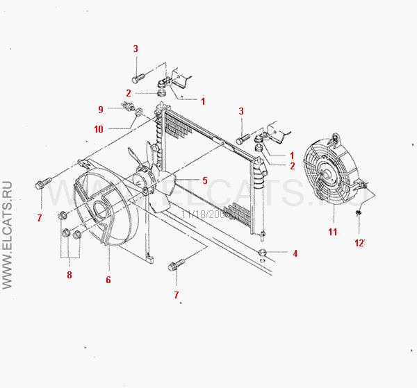

|- - Sanek   Неделю назад была установлена LCD панель.Подскажыт...   18.11.2009, 17:16
|- - hibinogorsk1   Цитата(Sanek @ 18.11.2009, 18:16) Неделю ...   18.11.2009, 17:34
|- - Sanek   Цитата(hibinogorsk1 @ 18.11.2009, 17:34) ...   18.11.2009, 17:42
|- - hibinogorsk1   Цитата(Sanek @ 18.11.2009, 18:42) А где о...   18.11.2009, 18:07
|- - Black   Цитата(hibinogorsk1 @ 18.11.2009, 18:07) ...   18.11.2009, 18:21
|- - hibinogorsk1   Цитата(Black @ 18.11.2009, 19:21) N9 это ...   18.11.2009, 18:34
|- - Black   Цитата(hibinogorsk1 @ 18.11.2009, 18:34) ...   18.11.2009, 18:53
