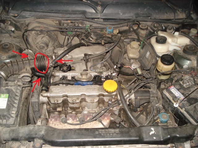

- - Саня   Попробуй поставить другой контроллер, конечно напр...   28.2.2012, 13:29
|- - godzilla85   ЦитатаО каком подсосе идет речь? Напряжение не опу...   28.2.2012, 14:16
|- - junker   за датчик температуры воздуха в впускном - отключа...   28.2.2012, 14:26
- - godzilla85   Вот это место все в изоленте!   28.2.2012, 15:57

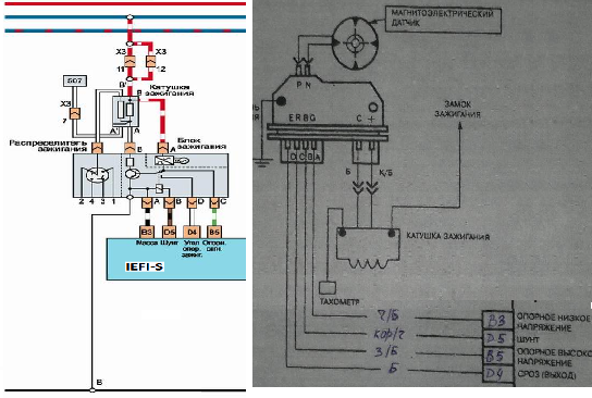

- - Marfa Vasilivna   Вот электросхемы на Эбу с черными разьемами. Еще   28.2.2012, 21:47
- - Anatoliy   Спасибо Marfa Vasilivna, я небыл уверен что с чёрн...   28.2.2012, 23:07

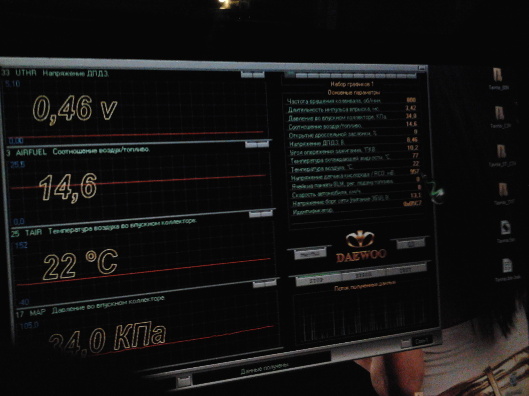

- - traffic   Я читал DaewooResearch - показания вроде адекватны...   29.2.2012, 9:17
- - traffic   Согласен что причина скорее всего не в мозгах, но ...   29.2.2012, 11:00

- - Marfa Vasilivna   Пардон, вкралась ошибка На картинке NEXIA вылож...   1.3.2012, 16:48
- - Anatoliy   Я бы хотел утвердительно сказать что на этой фотог...   1.3.2012, 18:29
|- - Marfa Vasilivna   Цитата(Anatoliy @ 1.3.2012, 18:29) Я бы х...   1.3.2012, 21:33
|- - Anatoliy   Цитата(Marfa Vasilivna @ 1.3.2012, 21:33)...   1.3.2012, 22:51
