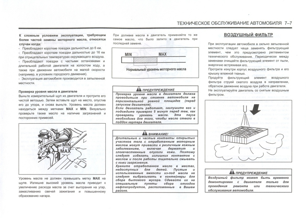

- - vlad   Сложные условия эксплуатации у всех киевских авто,...   3.2.2012, 15:22
