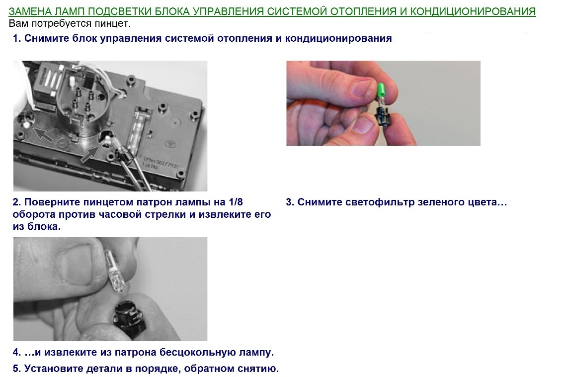

Всем Добрый день!!! Вот хочу поменять подсветку печки, кто менял подскажите какие там лампочки стоят? smile.gif

Стоят там лампочки W1,2W, можна заменить на конусные светодиоды из соблюдением полярности.

Маркировка W1.2W обозначает что лампочка бесцокольная 1,2 Вт. и потребляет 100 мА а светодиод 10 мА.

Две лампочки подсветки надписей, одна в кнопке рециркуляции и одна в кнопке включения кондея.

Блок в принципе снимается, главное шесть защелок на нем отстегнуть, за полчаса можно управиться. По поводу светодиодов есть варианты, так как не все подходят - могут быть длиннее и не влезть.

Поставил, оказалось нетак уж сложно smile.gif Спасибо всем за помощь! wink.gif
