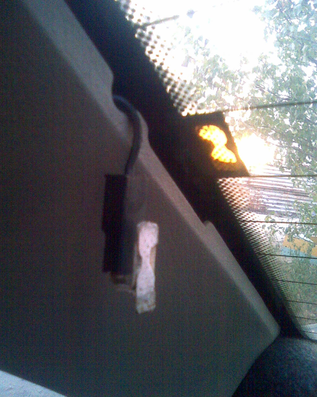

Привет коллегам! При замене потолка со снятием пластика в салоне как то оторвал контакт обогрева стекла. О токопроводяших клеях слышал, но не видел. Может кто сталкивался? Другие способы? Посоветуйте...

Георгий попробуй клей "контактол" 2.9.2011, 17:43
Zhest' Валерий, ну как решился вопрос с контактом? 5.9.2011, 20:37
ВВС Вопросс с контактом, Дмитрий, пока не решился. Во ... 6.9.2011, 17:13
Zhest' Я почему спрашиваю, т.к. у самого на авто подобная... 6.9.2011, 19:57
roma http://nexia-club.com.ua/index.php?showtopic=5643... 6.9.2011, 20:37
ponab4 http://renault.moeauto.ru/?p=38 все подробно описа... 9.9.2011, 11:57
Васька Цитата(roma @ 6.9.2011, 21:37) http://nex... 9.9.2011, 12:27
Zhest' В моем случае, стекло проще разбить и страховая вы... 9.9.2011, 14:10
Cергей Цитата(Zhest' @ 9.9.2011, 15:10) В мо... 9.9.2011, 14:23
Zhest' Купил клей "Контактол" и по инструкции п... 18.9.2011, 11:29
Zhest' Отписываюсь:
Сутки все высыхало, полимеризировалос... 22.9.2011, 15:14![]() ![]() |
