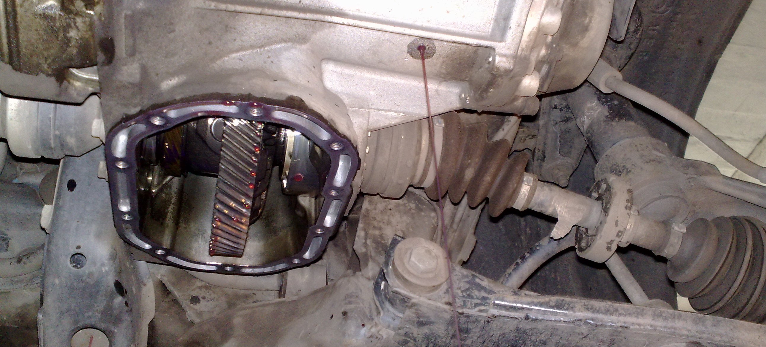

- - юрец33   После снятия поддона КПП,просверлил отверстие 3мм,...   16.9.2010, 20:08
