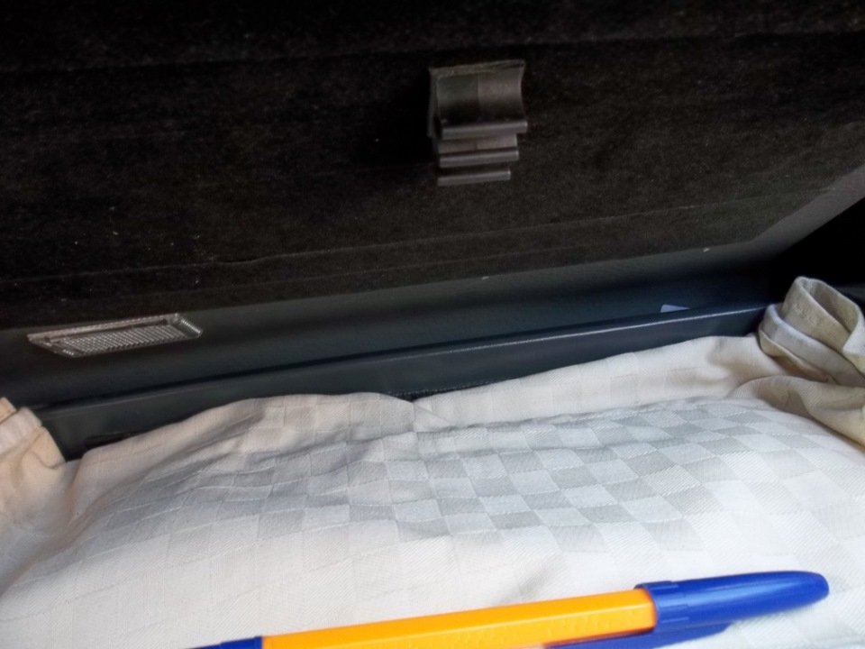

На 1му фото і без клапанів є куди повітрю вийти, чи там щось відкручене?
А з приводу решіток у пластикові боковини - мені здається то зайве - і так щилин вистачить...
сообщение 3.12.2015, 0:07
Сообщение #310
Цитата(traffic @ 3.12.2015, 0:00) *
Тепер зрозуміло.
На том фото, вверху над клапанами овальные отверстия, но они наружу не идут. Перегородка стоит. Наружу ничего не идет, только внутри кузова.

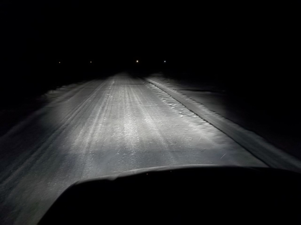

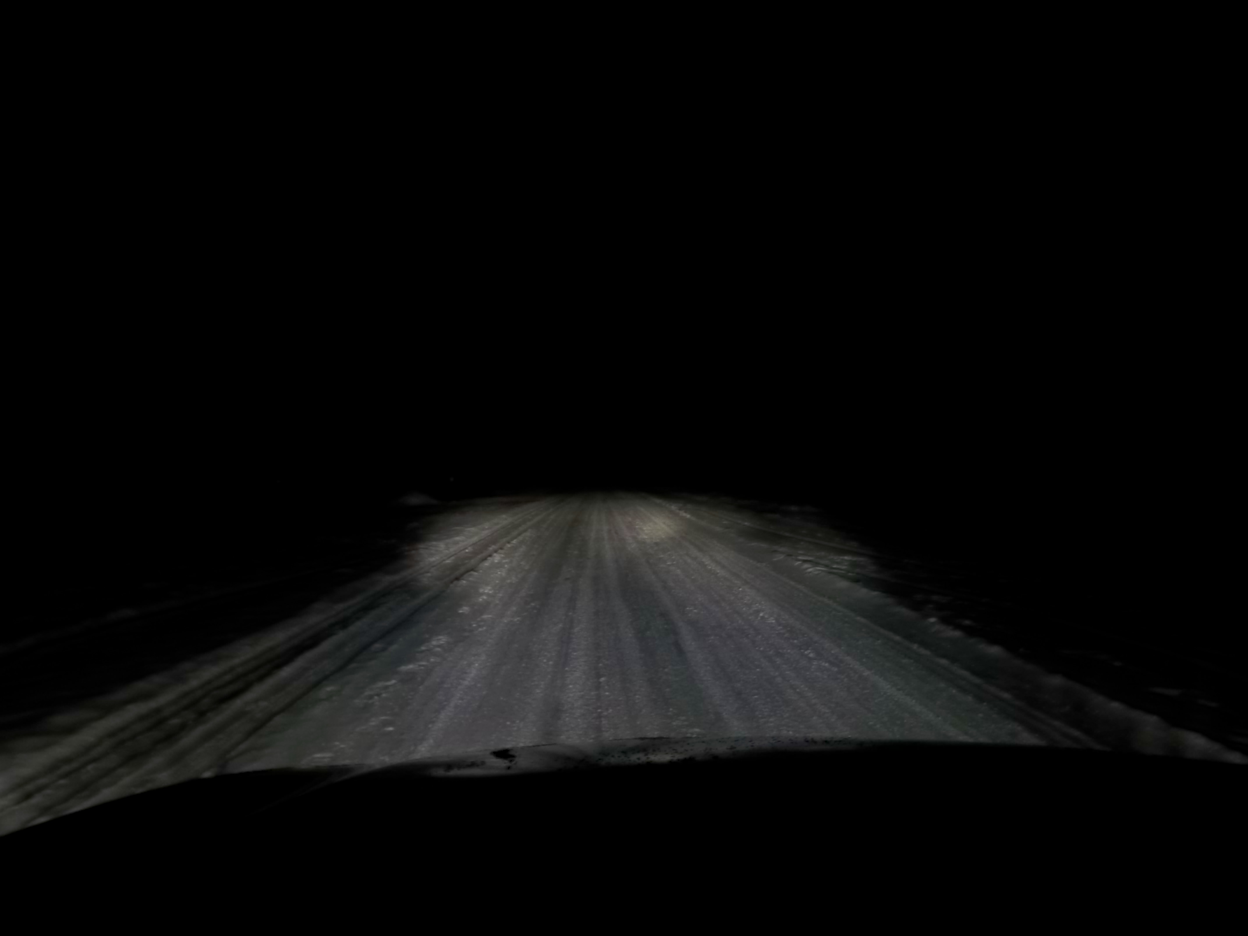

Также поменял лампы Н4. Т.к. на одной перегорела нить БС.
Купил такие.
Osram Night Breaker Unlimited +110% H4
Вот так светят.
На БС.
И ДС
В целом светом доволен.

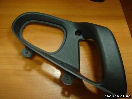

Заменил пассажирскую ручку передней двери, т.к. лопнула.
сообщение 10.2.2016, 10:19
Сообщение #315
Під ручку (точніше всередину) бажано металевий підсилювач вставити, бо постійно буде нижнє вухо відлітати...

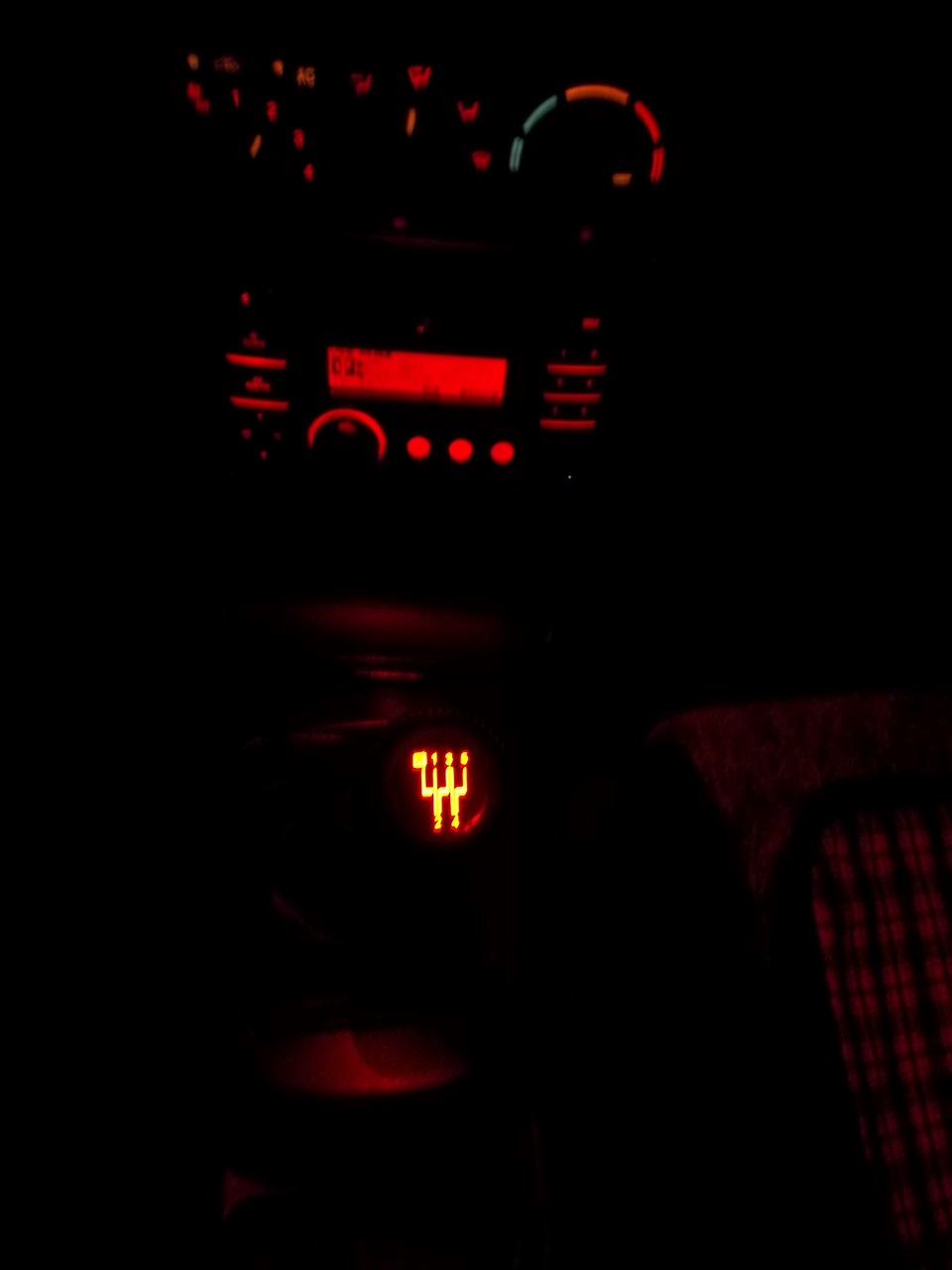

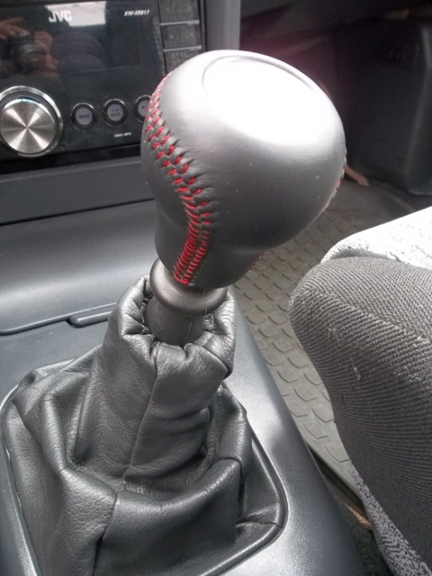

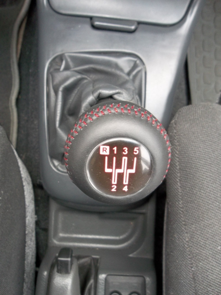

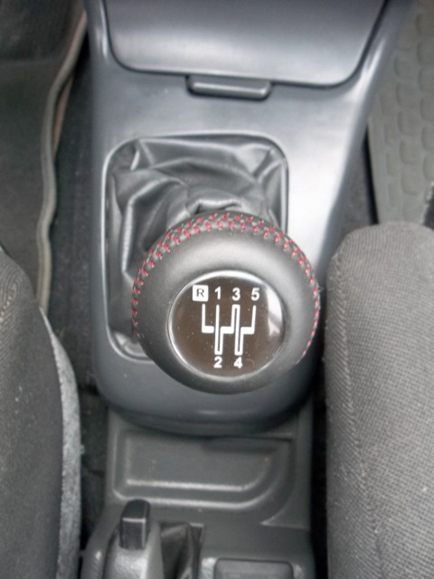

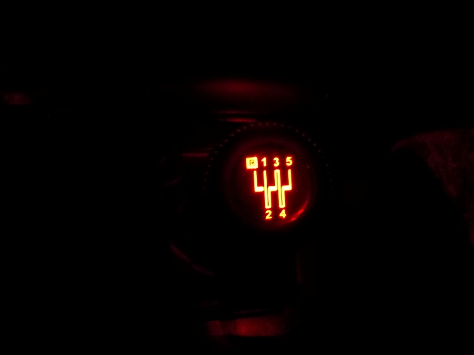

Случайно нашел на www.Drive2.ru подсветку рычага кпп, правда на ланос, т.к. на ланос и нексию рычаги в принципе одинаковые,
Автором ручки оказался Barracuda88. За что ему особая БЛАГОДАРНОСТЬ!
Здесь можно прочесть про проект
http://www.drive2.ru/l/8255314/
И здесь.
http://www.drive2.ru/l/8531956/
Списались, созвонились с ним и без промедления заказал у него ручку с подсветкой.
Единственно, что ему нужен был сам рычаг, т.к. на нем проводятся манипуляции и ручка жестко устанавливается и фиксируется в правильном положении. Т.к. у него был рычаг, он сделал на своем рычаге (и по договоренности после установки его рычага я свой рычаг выслал ему (обмен рычагов)).
Ручка обшита кожей (есть выбор стиль шва).
Хотел сделать без надписи, давно мне нравилась ручка IRMSCHER и стиль рисунка на ней.
Можно прочесть у Serega2308 в записи
http://www.drive2.ru/l/2365152/
Как раз Barracuda88 выслал несколько проектов рисунка и в одном из них оказался такой рисунок.
Подсветку ручки заказал в красном цвете (т.к. все в красном), цвет однотонный (можно сделать с меняющимся цветом, цвет меняется, когда включаешь заднюю передачу), но я лично не захотел.
И вот несколько дней назад, пришла посылка, в тот же день я ее установил.
Что сказать, очень качественная работа, изменился вид в салоне, приятно переключать передачи и глаз радует.

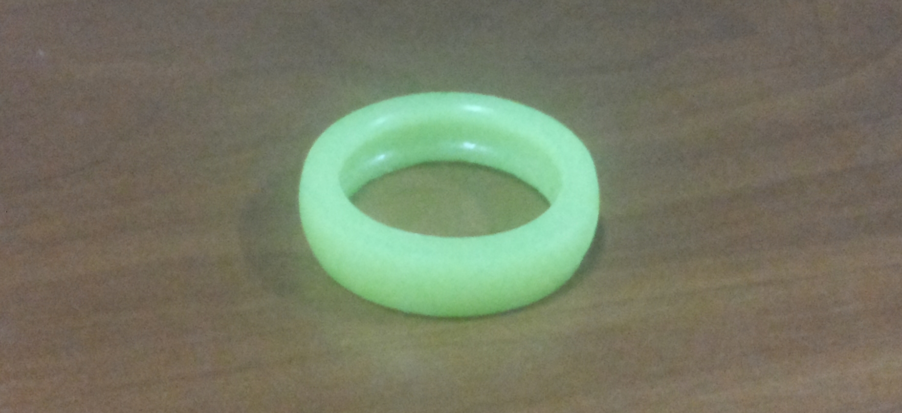

Ранее купил кольцо полиуретановое на рычаг, т.к. резиновые кольца долго не живут и от туда появляется люфт рычага, надел его довольно легко, правда наружную часть пришлось немножко сточить наждачной бумагой, не хотел входить рычаг (полиуретан очень туго вжимается). Подтачивал по чуть-чуть, что бы очень туго рычаг встал на место, перед эти конечно обильно смазал.
Вот такое кольцо.
Рычаг готов к установке. Как ставить (менять) наверное многие знают, описывать не буду.
На месте.
С включенной подсветкой (подключал 2 провода +12В и минус, брал от прикуривателя, там есть провод на лампу подсветки прикуривателя и масса)
Стиль шва
Ночью. Правда мне лично, яркость была как по мне большая, снизил яркость, в разрез провода + от стабилизатора питания поставил сопротивление 2кОм. И стало как мне нужно.
Здесь еще яркость большая, как для меня. Позже будет фото, как сейчас светит.
Рычаг включается четко, благодаря полиуретану.

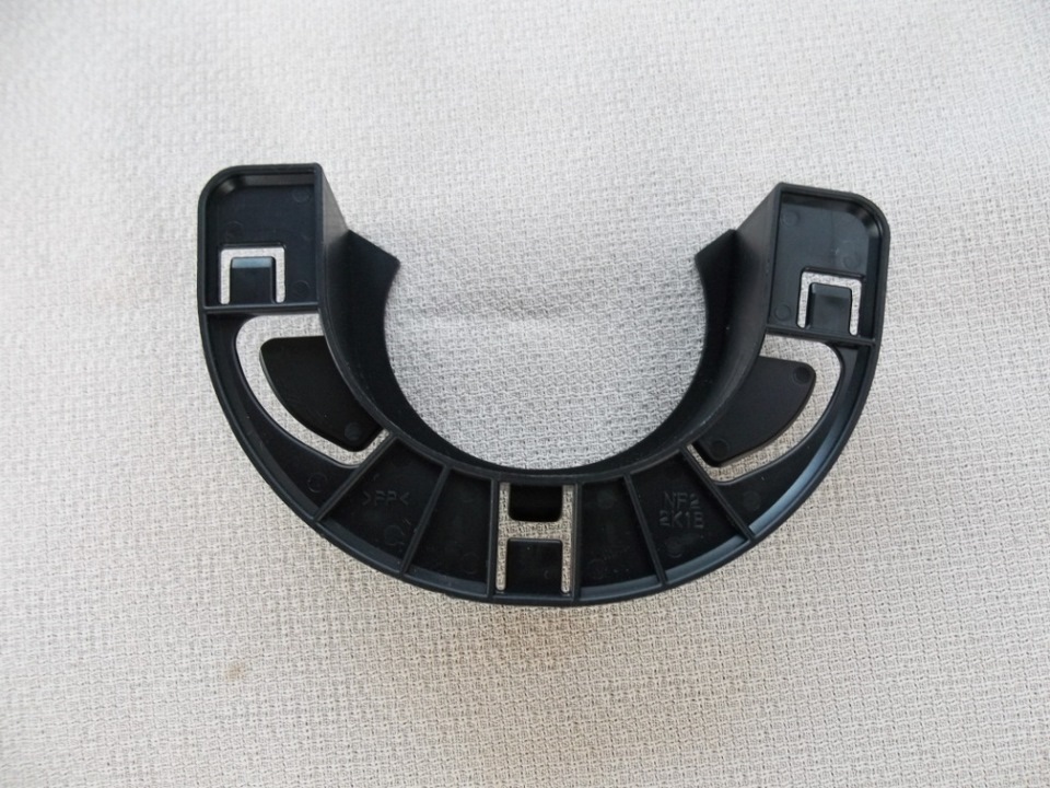

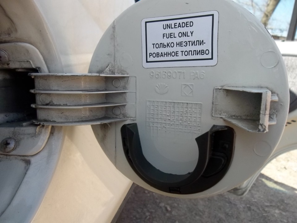

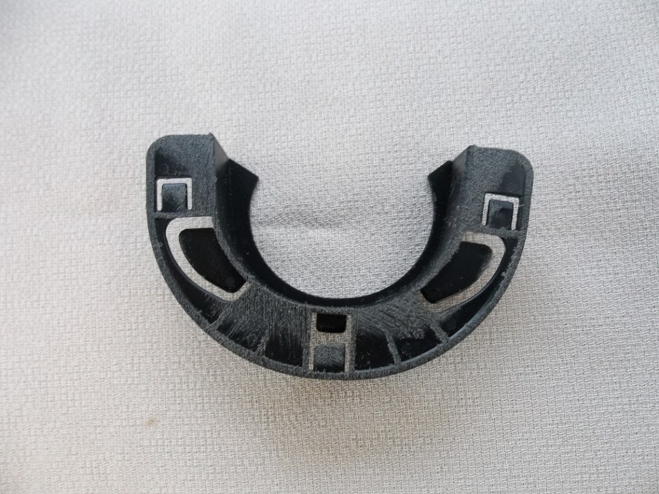

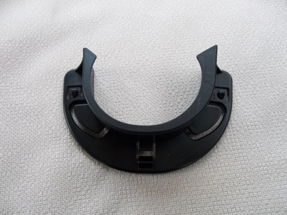

Как то то же решил прикупить держатель крышки бензобака
От Toyota
77399-28010
Цена на Exist 5.8$.
Также подходит от Honda
74423-SP0-000
Цена на Exist 3.6$.

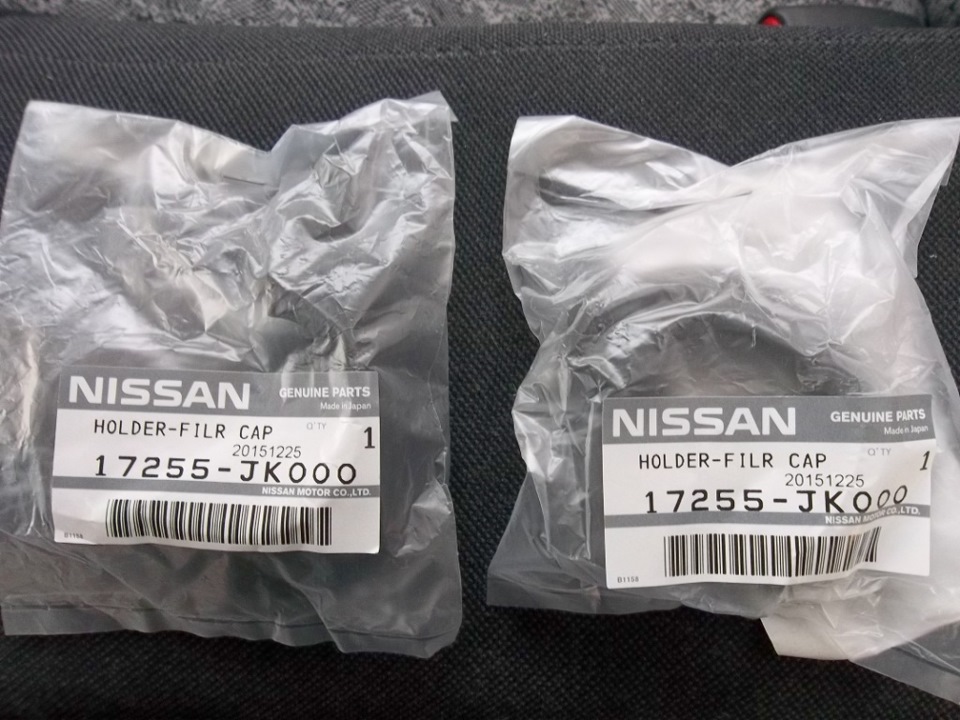

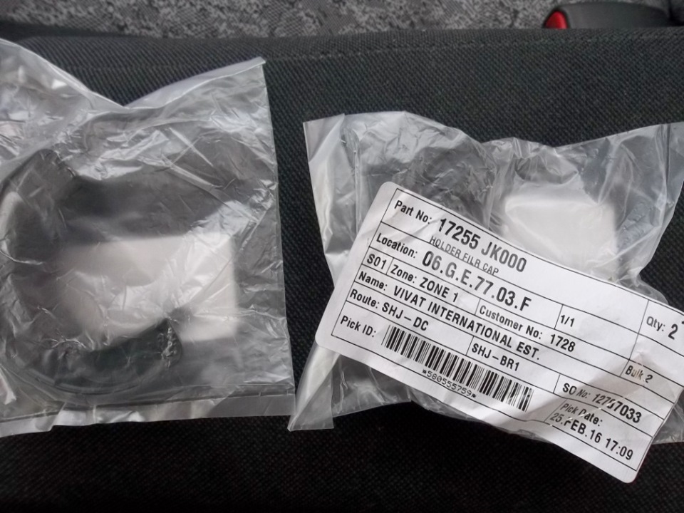

Нашел альтернативу держателям от Nissan
17255-JK000
Цена на Exist 0.8$
Разница есть, зачем платить больше.
Купил 2 шт. Т.к. цена более чем нормальная, пусть будет запасная.
Сам держатель.
С обратной стороны. Как видно, нужно доработать наждачной бумагой, сточить выступы, что бы площадка была ровная.
Выступы сточены.
Клеим хороший двухсторонний скотч, обезжириваем поверхность и приклеиваем.
На это место, крышка горловины не мешает.

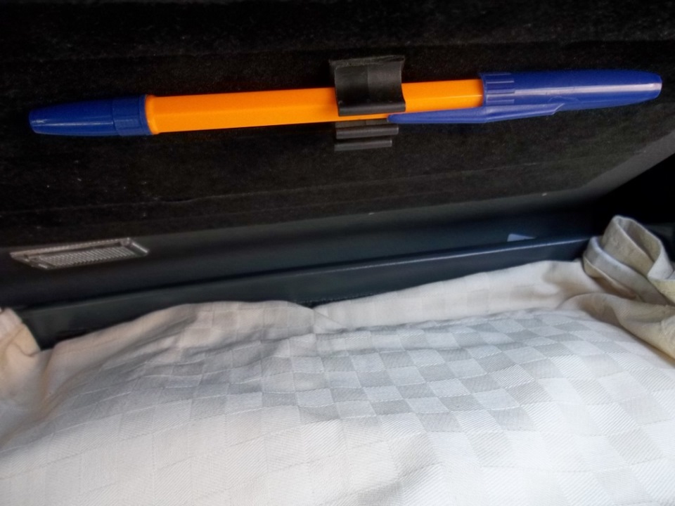

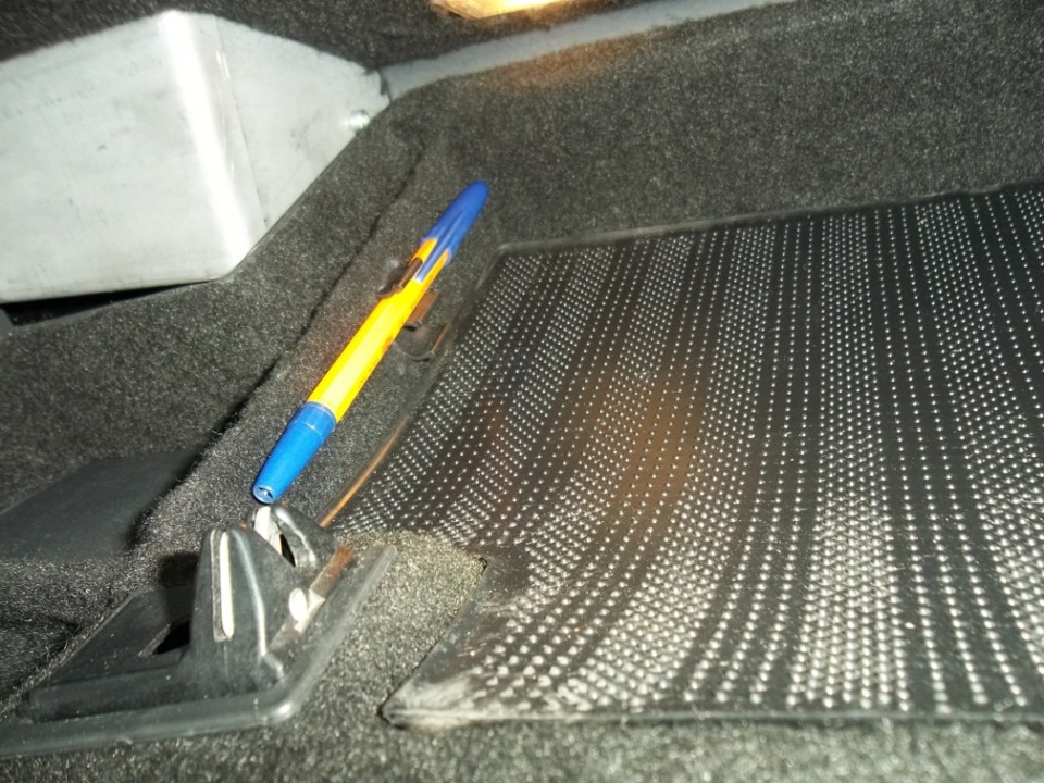

Держатель шариковой ручки в бардачок
8L1 859 229 — Зажим (VAG)
Цена на Exist 1.9$. Заказал.
Как альтернативу временно нашел крепление от проводов. Как оказалось под разный размер ручек шариковых подошло.
Крепление ручки хорошо держит и бесплатно.
Приклеил на клей.
Есть всегда альтернатива сделать, если хочется с подручных материалов.

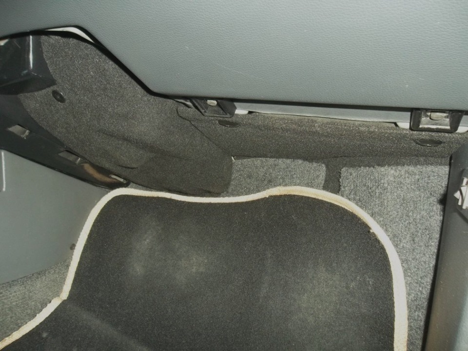

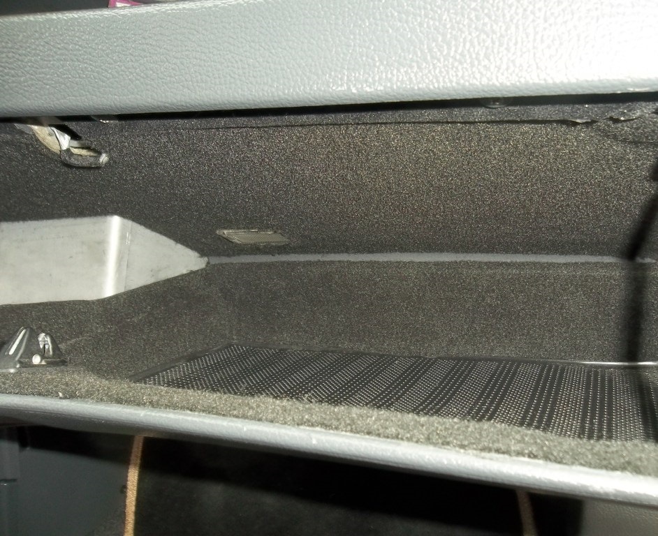

Решил купить карпет, только на клеящей основе. Отлепил бумажку и наклеивай.
Взял 2 погонных метра шириной 70см.
Первый раз делал.
Давно увидел у Serega2308 тихий бардачок. И решил себе сделать, только ситуацию облегчил, что не нужно было покупать спец.клей.
Вот такой карпет черного цвета.
Полностью обклеил бардачок и сверху то же.
Перенес держатель для ручки (был раньше приклеен вверху).
Возле подлокотника наклеил, что бы если что то положить, не издавало неприятных звуков.
Это для пробы, не понравится — сниму.

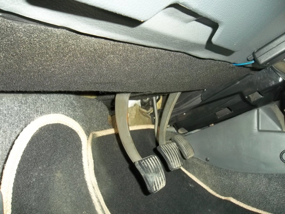

Накладка панели приборов под ногами водителя в карпете.
Накладка панели приборов и изоляция панели приборов с пассажирской стороны.
Могу сказать, кроме эстетики стало еще тише в машине (люблю тишину), ничего не торохтит.
Так в принципе не видно, что обклеено, заглянешь снизу — симпатично, вроде так и должно быть.

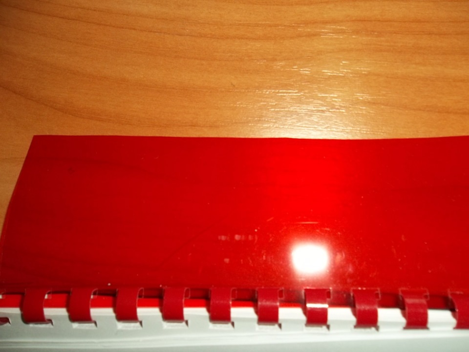

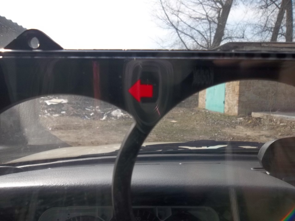

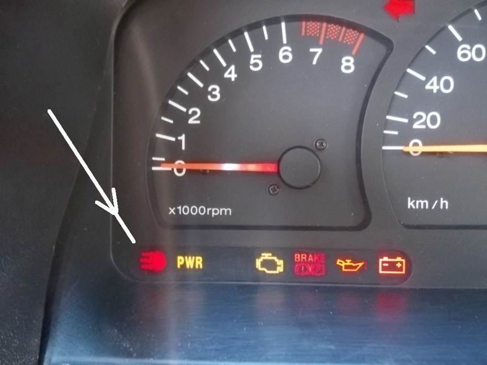

Последнее, что у меня осталось и не нравилось, что значки поворотов моргали зеленым цветом.
Я захотел красным (ну нравится мне красный цвет).
Разобрал приборку, снял зеленые фильтры, вырезал такие же по форме фильтры красного цвета.
Была такая папка, цвет красный прозрачный.
С внутренней стороны наклеил пленку ОРАКЛ красного цвета для распределения цвета.
Собрал, проверил, мне очень даже понравилось, цвет не напрягает и хорошо видно.
Заодно сменил цвет на значке БС с желтого на красный. Тем же ОРАКЛОМ.

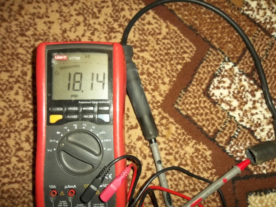

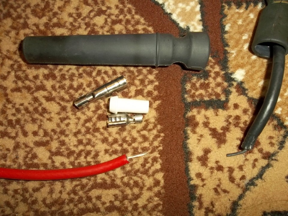

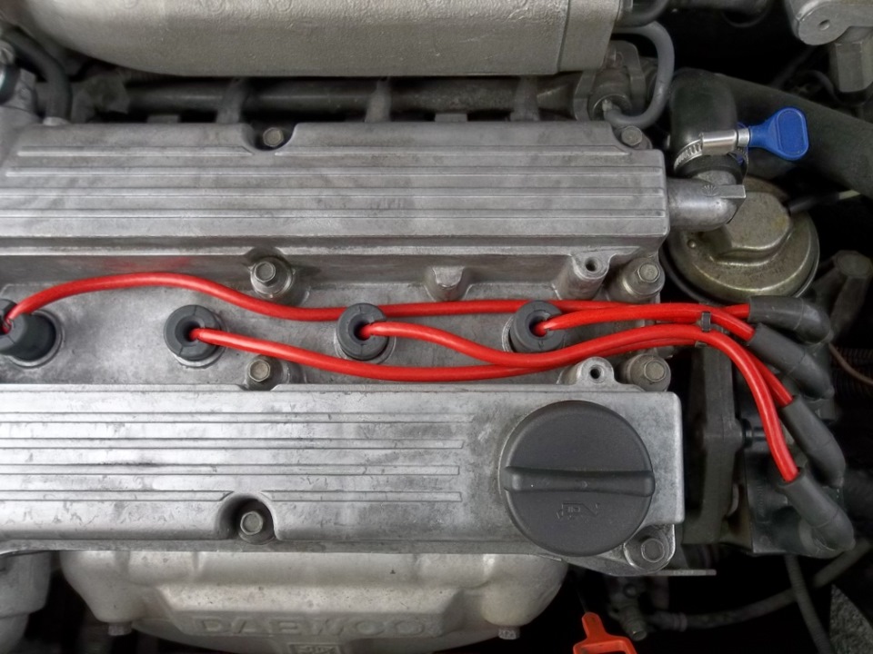

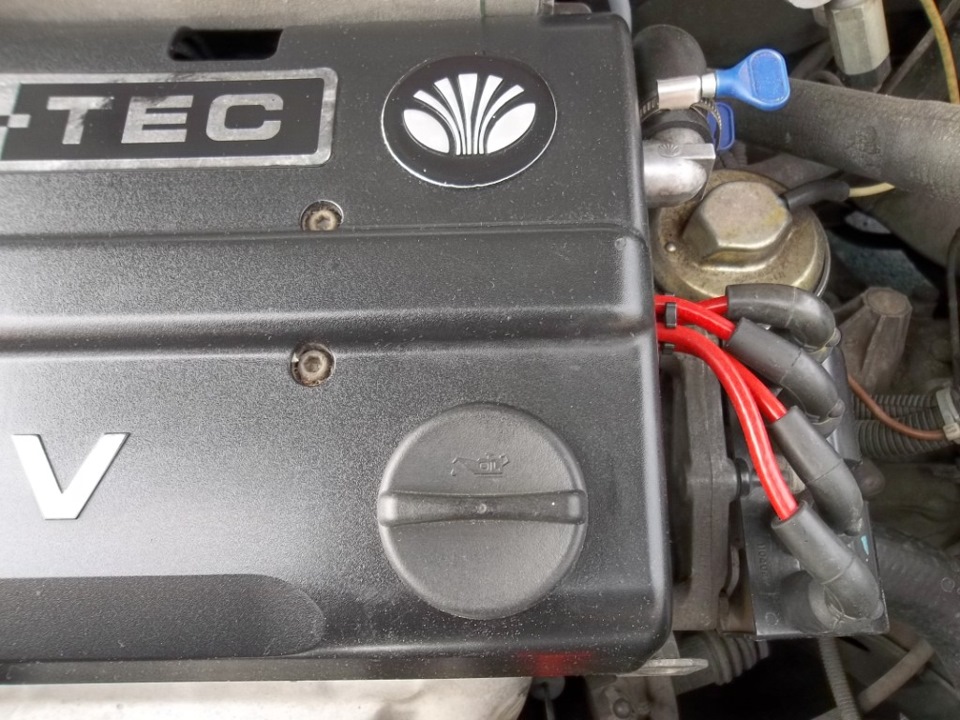

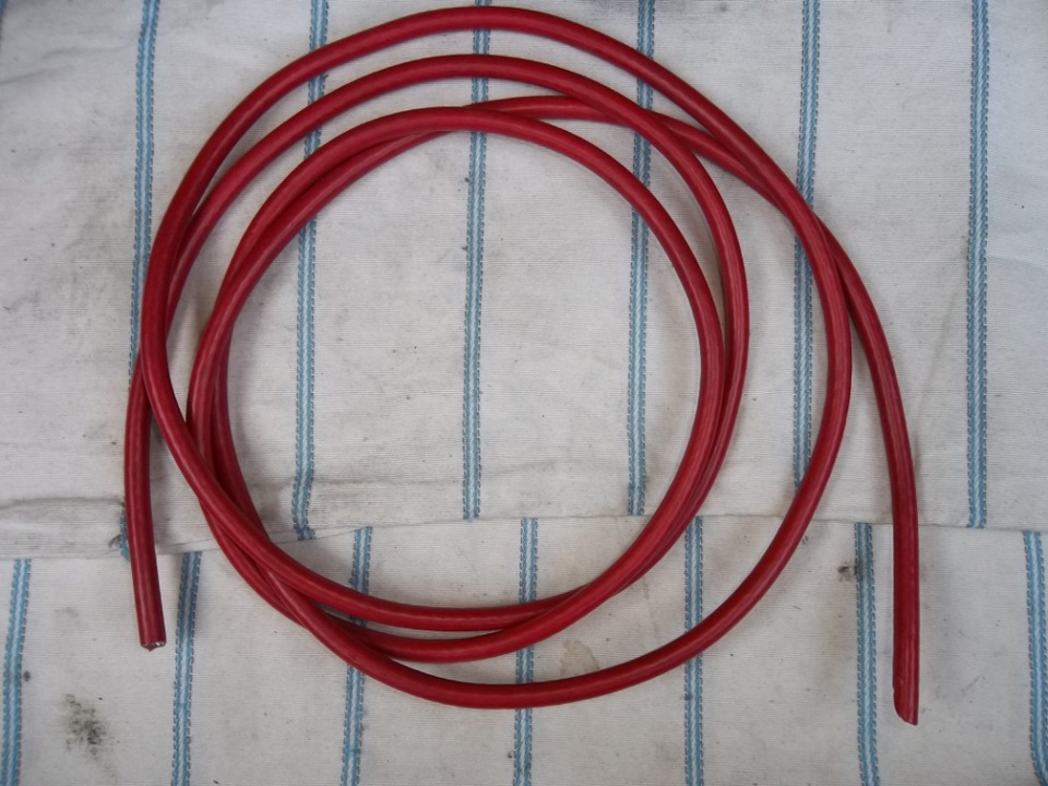

Был приобретен провод 7MMSRED — Провод высоковольтный Beru нулевого сопротивления.
Свечи зажигания должны быть обязательно с сопротивлением, это важно.
Почему именно он. Материал силикон, центральная жила многожильная медная, выдерживает 38000V, выдерживает температуру 220°C
Длинна 2м.

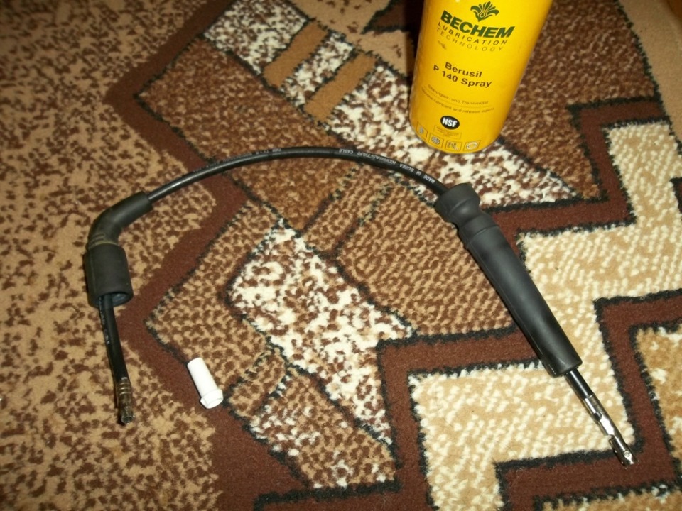

Снимаем штатные провода и заодно проверяем их сопротивление.
Оказалось длинный 18к, 15к, 19к, 14к.
Сопротивление длинного провода
Далее разбираем (перед этим замеряем глубину до контакта (где надевается на свечу), глубина 30мм), я использовал спрей силикон, что бы провода лучше входили.
Разгибаем наконечники вытягиваем старый провод и замеряем длину.
Длину я мерил с зачищенными контактами
1-55см, 2-48см, 3-42см, 4-30см.
Зачищенные контакты 15-17мм.
Надеваем резиновые наконечники (не перепутайте стороной) обжимаем и надеваем.
Проверяем глубину посадки наконечника (к свече) 30мм.
Аналогично делаем все остальные три провода.
Идем к машине и подключаем, заводим машину. Все ОК. С пол оборота завелась, х.х. стабильный. На всякий случай провода потрогал руками, пробоя нет.
Накрыли декоративной крышкой и радуемся.
Помех на радио замечено не было. В свечах должны быть резисторы. Машина работает как часы.
