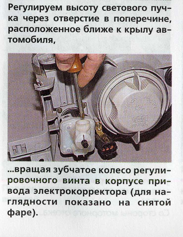

Я так розумію що проставки тільки під задні пружини, тоді "мінус" регулюється хрестоподібною викруткою на коректорі фар в темну пору доби. Праву фару можна припідняти чуть вище чим ліва.
сообщение 22.4.2010, 10:42
все верно!
тока не обязательно крестовой отверткой, можно ключом на 10 с трещеткой, тоже удобно, прям за черный шестигранник, на рисунке чуть выше видно.
