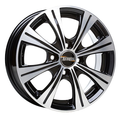

Хвастаюсь своей покупкой
маpка: Techline
модeль: TL-423
тип диска: легкосплавный
цвет: BD
диаметp: 14
обод: 5.5
pcd: 4x100
et: 49
dia: 56.6
