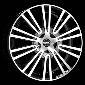

Взял себе такие К&К Адамас ЕТ40 J5.5 с кольцами
одни из немногих у которых вылет меньше чем 38 и одни из немногих, которые если нужно можно заказать не комплектом а одним диском, обошлось 2800 диски + 230 монтаж+ вентиля, а также при монтаже осуществлялась примерка дисков на машину, ту модель которую собирался брать с 45 вылетом не взял из-за затирания спиц диска об суппорт. Вот почему важна возможность при покупке примерить диски на авто до перестановки резины.
