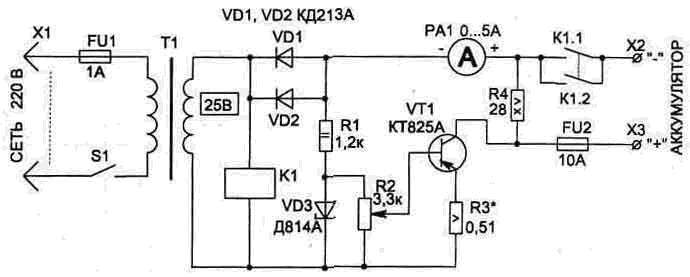

Измерительный прибор РА1 подойдет со шкалой 0...5 А (0...3 А), например М42100. Транзистор VT1 устанавливаются на радиатор площадью не менее 200 кв. см, в качестве которого удобно использовать металлический корпус конструкции зарядного устройства.

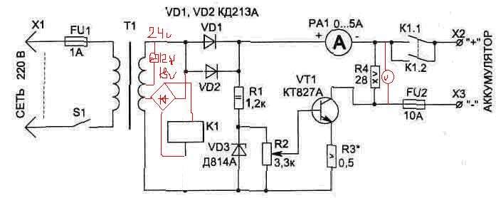

В схеме применяется транзистор с большим коэффициентом усиления (1000...18000), который можно заменить на КТ825 при изменении полярности включения диодов и стабилитрона, так как он другой проводимости (см. рис.2). Последняя буква в обозначении транзистора может быть любой.
Рис.2. Электрическая схема зарядного устройства(второй вариант)
Для защиты схемы от случайного короткого замыкания на выходе установлен предохранитель FU2.
Резисторы применены такие R1 типа С2-23, R2 — ППБЕ-15, R3 — С5-16MB, R4 — ПЭВ-15, номинал R2 может быть от 3,3 до 15 кОм. Стабилитрон VD3 подойдет любой, с напряжением стабилизации от 7,5 до 12 В.
Схема 1 робоча, в мене було внесено слідуючі зміни:
- реле з чайника на 18 В і постоянний струм (діоди кд 105 б - 4 шт)
- вольтметр для зручності 0..30 В
- лампочка на 12 В
