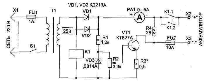

Я уважно прочитав попередні пости, і хочу запропонувать альтернатиму попередження виходу з ладу АКБ.
Це використання десульфататора. В ньому з частотою мережі 50 Гц відбувається один півперіод заряд АКБ импульсним струмом 10% від ємності АКБ (для 50 Амперного це 5 А), а інший півперіод розряд 1% струмом через R4. Свій я зібрав за схемою
(в схемі добавив вольтметр для зручності використання)
У випадку коли авто не часто їздить, це реальний вихід. Потрібно лише періодично провірять напругу на АКБ.
Але в ході реалізації зіткнувся з проблемами:
- в описі до схеми написано, покази РА1 1,8 А відповідають 5 А імпульсного зарядного тока, що подається на АКБ. Спроби перемірять ні цифровим, ні механічним були не вдалими. Цікаво чому?
- В мене машина на гарантії, кажуть якщо знять АКБ, то ЕБУ втратить пам’ять. Цікаво, а що якщо :
1. Паралельно АКБ на авто під’єднать скажем акамулятор від шуруповёрта на 12 В.
2. Потім від’єднує АКБ, заряжаєм десульфататором 12 годин.
3. Під’єднуємо АКБ на місце.
В моменти під’єднання і від’єднання можливі скачки напруги. Які допустимі, щоб ЕБУ не помітило?

- - Anatoliy   Ander_1 хорошая схема, она разработана еще в конце...   24.3.2010, 15:26

- - Ander_1   Цитата(Anatoliy @ 24.3.2010, 12:14) Это м...   28.3.2010, 13:29
