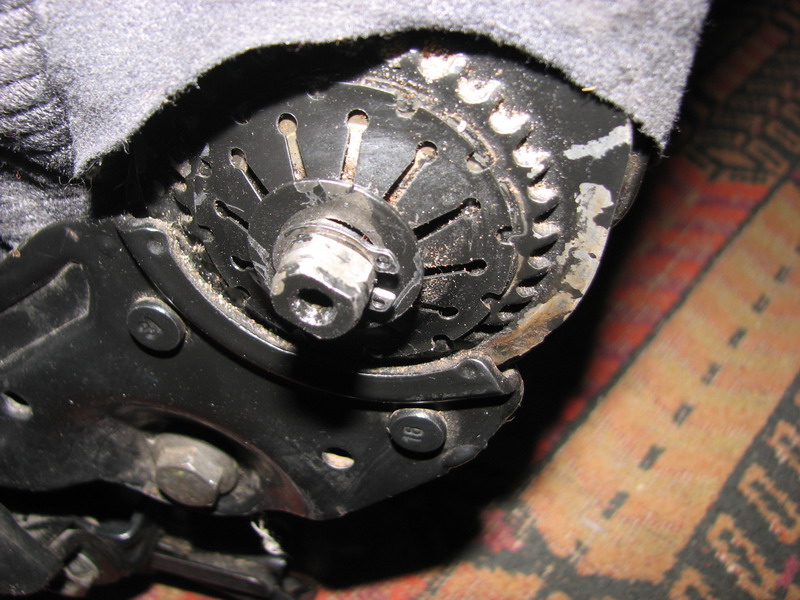

Собственно вопрос в чем, на сиденьях поставленных с Вектры А, перекошена немного спинка пассажирского сиденья переднего. И тяжело крутиться колесо регулировки наклона спинки. Сиденья без поясничной регулировки.
Как можно добраться до механизма и что там можно найти??? Я подозреваю что одна шестеренка перескочила.

Вообщем вот приблизительно что пытался сделать:
Снял колесо котороя крутят для наклона спинки и получил ФОТО1, с увиденного снял то что на ФОТО2 (стопорная шайба и пару шайб) и получил то что на ФОТО3. с обратной стороны оси тоже снял стопорную шайбу ФОТО4, но ось не вынималась и так и оставалась на месте(((. Нашел только возможность открутить спинку сняв 1 контр шайб1 и болт на 15))) ФОТО5 с противоположной стороны была только контр шайба и крючок-защелка...

|- - Lion   Пружин там нет ! Механизм стоит с обоих сторон...   6.3.2010, 9:48
|- - Puric   Цитата(Lion @ 6.3.2010, 9:48) Пружин там ...   6.3.2010, 12:01
- - Lion   Puric, Значиться так ! Сначала снимаешь сидени...   6.3.2010, 8:32

- - юрец33   Эти две шестерни вращаются четырёхгранным валом,ко...   8.3.2010, 6:39
|- - Puric   Цитата(юрец33 @ 8.3.2010, 6:39) Эти две ш...   8.3.2010, 9:47
