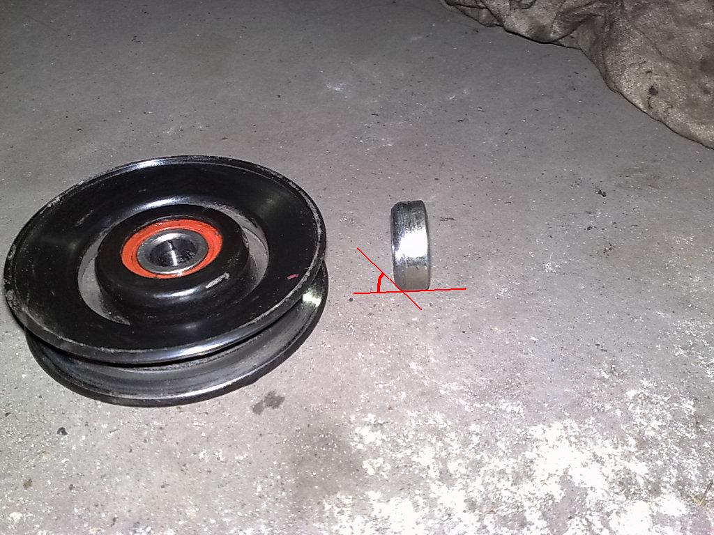

месяц назад решил поменять ролик кандера,свистел-надоело слушать.пошел в КОРЕЕЦ купил,гривен за 50,точно не помню.поменял,прошло две недели опять свистит-поменял.прошло пол месяца-опять.вобщим опять свистит.
хелп чё делать,смирится?реально надоело -------------------- |

Тоже зашелестел ролик натяжной - купил на базаре немецкий подшипник(301).После замены стало все норм.Но через неделю опять появился этот неприятный звук.Еще на двух машинах таже проблема.При внимательном осмотре оказалось,что свистит не подшипник - трется сам ролик о дистанционную втулку с внутренней стороны ролика,и с наружной -об большую шайбу-пыльник.
На шайбе срезал бортик,а на втулке снял фаску.Пока третий день - тишинана всех трех машинах. |
