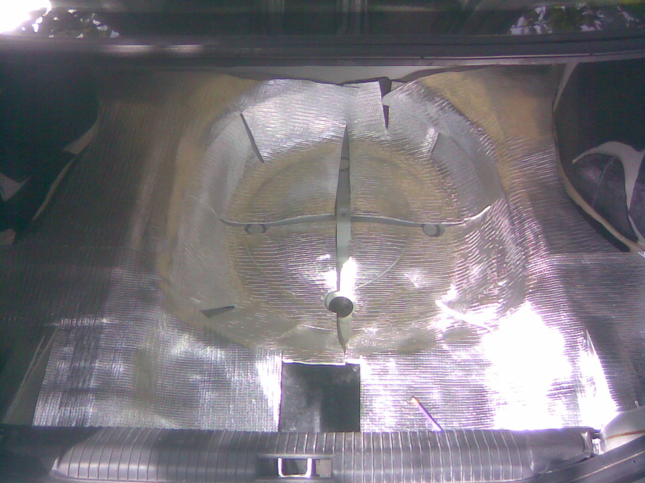

Потом по верху рубероида клею так званый изолон самоклеющейся (в 2 целях термо/шумоизоляция а также чтобы ничего не прилепало к рубероиду (а также меньше вероятности запаха битума при жаре).
