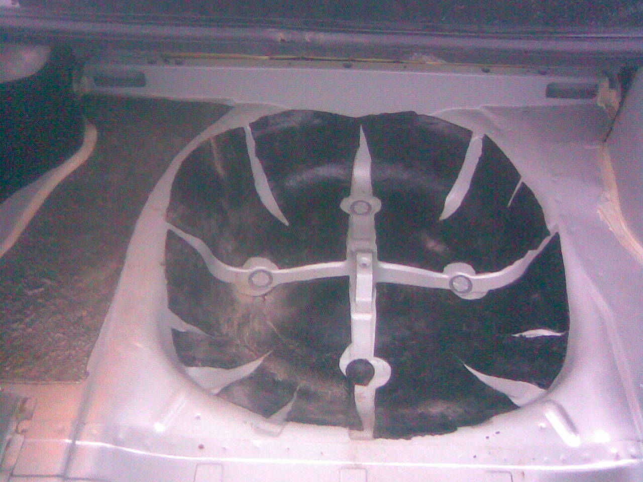

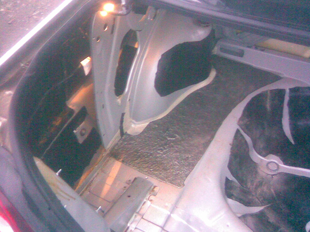

Вот еврорубероид без посыпки толщиной примерно в 4 мм режу по нужным мне размерам (для начала советую небольшими кусочками для удобства разогрева) с одной стороны наношу разрезы для того чтобы пленочка легко плавилась промыленным феном дальше разогреваю и прикладываю в нужное место после чего укатываю валиком (для виброизоляции достаточно покрыть 70-80% поверхности).
