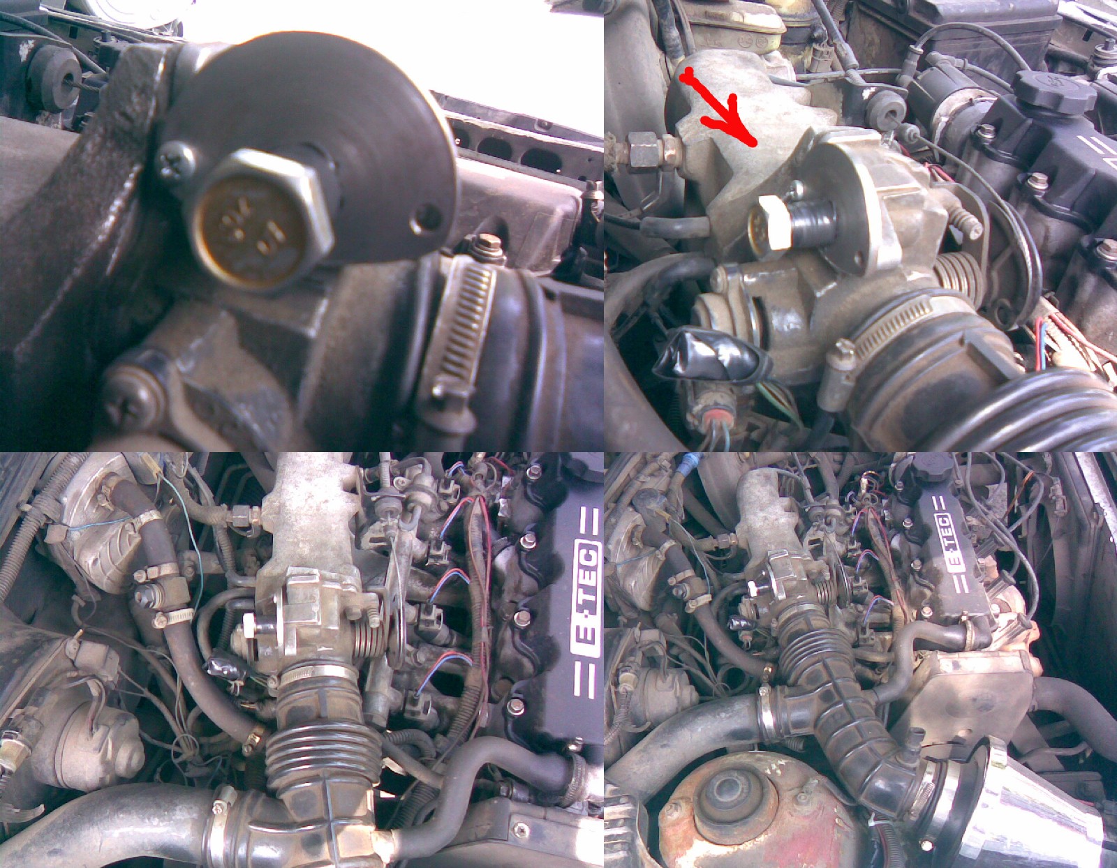

фотоотчета нет т.к. не присутствовал на СТО, так несколько раз приезжал глянуть как работа идет, 3 дня делали с полным ремонтом головы. из трудностей: холостой ход пропал напрочь. хотя вал поставили по меткам, он получился достаточно верховой, холостой ход как у трактора, тяга после 3-х тыс., а после 5-ти отвал полнейший, более 6,5 не кручу (на бензе отсечка не дает, на газу - погорит все напрочь). и каждый раз когда после высоких сразу вкл. нейтралку - двиг глохнет. решил проблему следующим образом: заказал у токаря ... как бы это сказать... о! хрень вместо регулятора холостого хода, теперь х.х. регулируется вручную болтом, стабильности удалось добиться на 1200 оборотах.
Далее, стало жостко не хватать тормозов. со 140 км/ч в городских условиях очень трудно остатавливаться.
Расход (по газу - на бензе не интересовался): если постоянно газ в пол, 16,5л/100км sad.gif
Что касается чиповки: чуть разгребусь с работой и поеду к Intelу перешивать ЭБУ. подачу газа я вентилем отрегулировал, а бенз форсунки как брызгали так и брызгают, так что перешивать обязательно нужно.
