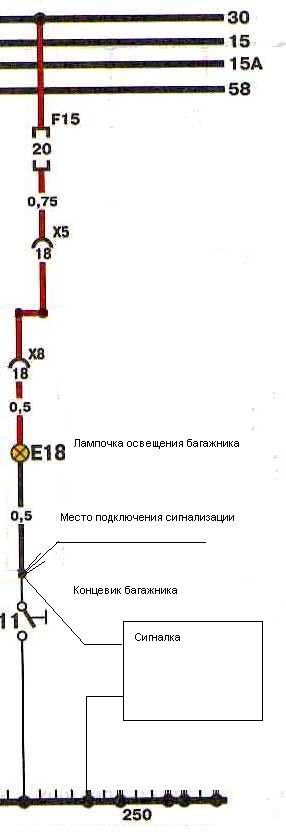

За неделю простоя авто в гараже полностью села АКБ.
Выяснил следующее: если приспустить все стекла (електростеклоподьемники) и не ставить на сигнализацию - лампа освещения багажника горит!!!
Кнопка выключения лампы запитывается "на масу" подключенной к ней проводком сигнализации (открывания багажника).
Отаке.
ps по поводу "если приспустить все стекла" не уверен что это весомо, просто у меня было именно так, приспустил чтоб проветривалась от влаги...
Это же болезнь нексии - нужно отрегулировать концевик в багажнике.
Концевик работает отлично! Минус на лампу приходит с сигналки которая не включена!
Отаке. Поставил разрыв на плюсик лампочки и все Ок!!
Я что-то непонял, или исправлена прежняя ошибка монтажа, или сигналка багажник не контролирует положения концевика или что? Вот схема подключения:
