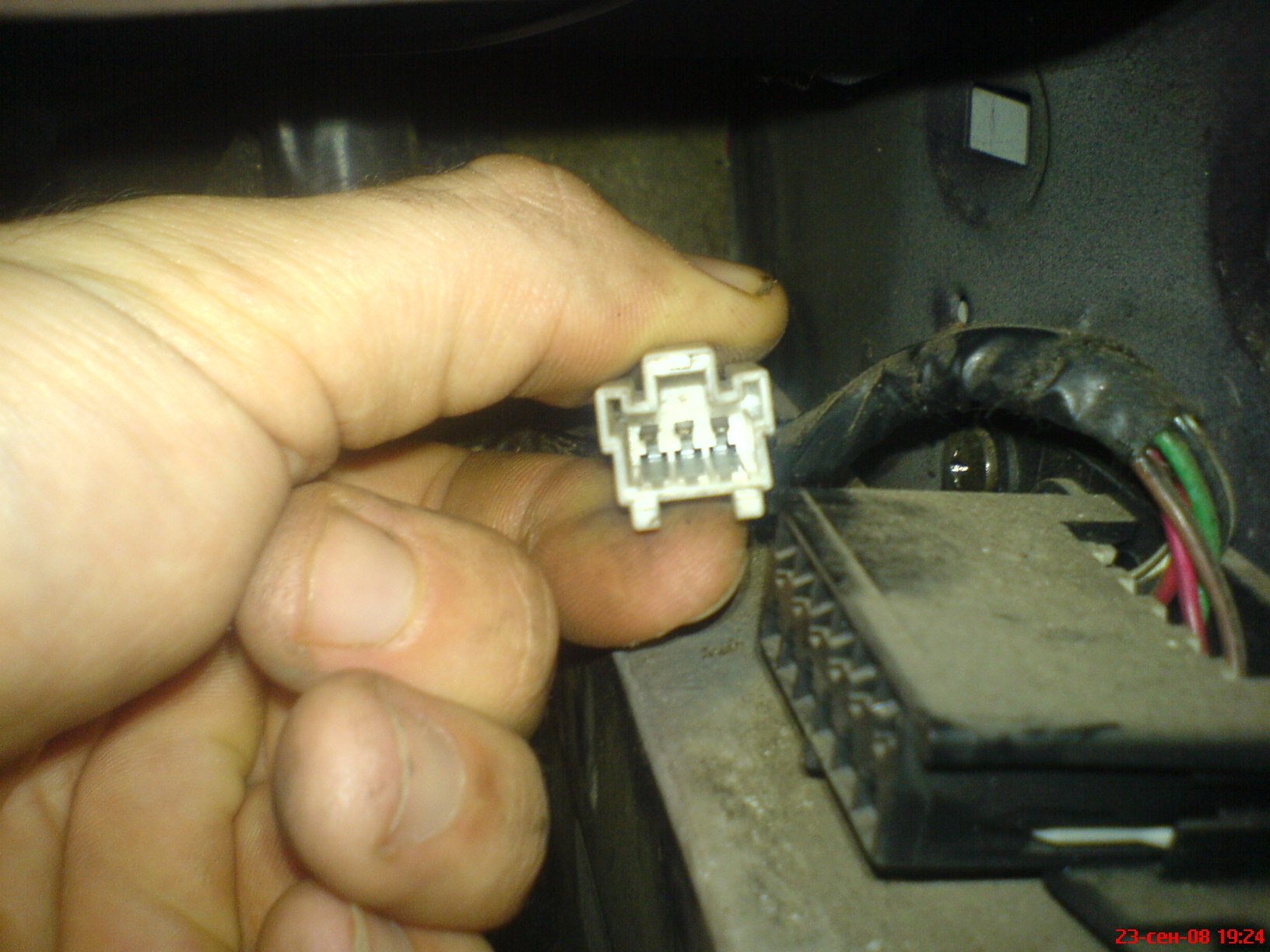

возле правой ноги у пассажира, на пластмассовой облуде есть заглушечка, когда ее снимаешь то видно ЭБУ , и к жгуту проводов примотан разъемчик черный, типа МАМА, если в него ничего не вставлено тогда А-92, а если вставлена беленькая приблуда с перемычкой из провода и лейбой с надписью 95, тогда я думаю все понятно

NEXT Люди добрые расскажите что за фишка и где она нахо... 22.7.2008, 13:15
NEXT В маму ничего не вставлено, но есть какой то черны... 22.7.2008, 20:38
Славик http://www.nexia-club.ru/forum/topic/229.htm
почит... 23.7.2008, 9:43
