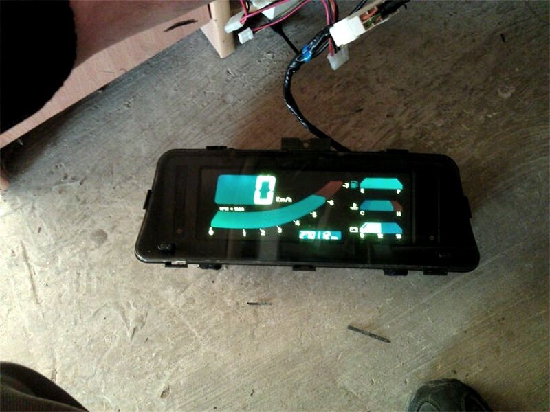

итак господа - хвастаюсь... Собсно цена вопроса 100 у.е. + два часа в гараже с паяльником и схемами опеля и ксю.... Результатом доволен - осталось только подключить датчик давления масла, и будет полный "фарш"

- - niki   ну как бы отличия в дорестайле и после , наблюдают...   1.2.2008, 17:42
|- - BABAH   Цитата(niki @ 1.2.2008, 17:42) ну как бы ...   1.2.2008, 17:45
- - niki   я знал , что их есть два вида , но не знал , что т...   1.2.2008, 17:55

- - niki   Разъемы перепаиваются полностью. Родные с ксю не п...   12.2.2008, 13:15

- - 0   А у меня LCD-панель, как я понимаю дорестайлингова...   13.3.2008, 20:08
- - niki   да , у тебя до рестайлинга , наскока я понимаю , д...   14.3.2008, 12:09
|- - 0   Цитата(niki @ 14.3.2008, 12:09) ЗЫ. А у т...   14.3.2008, 17:06
- - niki   так а что он у тебя показывает на втрой фотке ????...   21.3.2008, 13:01
|- - 0   Цитата(niki @ 21.3.2008, 13:01) так а что...   21.3.2008, 19:59
- - niki   Да , именно так и есть..   24.3.2008, 10:54

- - niki   распальцовка есть в разделе ел. схем. на этом сайт...   31.3.2008, 13:51
- - 6E6d6   Спасибо за советы),и все таки вопрос от куда счита...   2.4.2008, 14:59
- - niki   Никаких проблем с тахометром у тебя нет , в провод...   2.4.2008, 15:24
- - 6E6d6   С тахометром ты меня успокоил,за "массы...   2.4.2008, 16:02
- - niki   Сорри , не могу загрузить тебе файлы с расшифровко...   2.4.2008, 16:12

- - 6E6d6   И еще один нюансик на счет контр лампы критическог...   3.4.2008, 1:38
- - niki   в самом начале шкалы , там же где и остальные ука...   3.4.2008, 13:19

- - MAK77   датчик давления под нее нужен опелевский 3х контак...   7.4.2008, 23:08
- - 6E6d6   Да,кст как показывает давление масла?Кто как подкл...   9.4.2008, 0:47
- - niki   смешали все в одну кашу!Слушаем внимательно. Т...   9.4.2008, 10:27

- - niki   там внимательно смотри на цвета проводов, и все .....   9.4.2008, 13:19
- - 6E6d6   Чет я не понял,если мы меняем родной датчик масла ...   10.4.2008, 0:39
- - niki   Снова батенька выне правы!!!!...   10.4.2008, 13:16
- - 6E6d6   Мда....ну я понял принцип,я просто думал что опеле...   10.4.2008, 15:39
