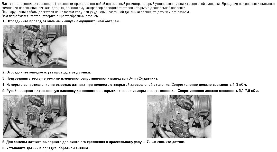

Тоже мне, проблема... Меняйте датчик положения дроссельной заслонки. Проблема уже обсуждалась.
plus.gif Очень большая вероятность, я тоже склоняюсь к этому.
Цитата
ДДЗ представляет собой потенциометр, который установлен в корпусе дроссельной
заслонки и связан с ее осью. Проводка ДДЗ включает в себя провод питания с
напряжением 5 В, "массовый" и сигнальный провода. По напряжению сигнала ДДЗ ЭБУ
определяет текущее положение заслонки. При воздействии на педаль акселератора
сигнал ДДЗ соответствующим образом изменяется. При закрытой дроссельной заслонке
напряжение сигнала составляет около 0,5 В. По мере открытия заслонки напряжение
сигнала ДДЗ растет и при полностью открытой заслонке составляет примерно 5 В. ЭБУ
дозирует подачу топлива в зависимости от угла открытия дроссельной заслонки, который
определяется управляющим воздействием водителя. Разрыв или ослабление контактов
проводов может привести к неравномерной подаче топлива в двигатели и неустойчивой
работе двигателя на холостом ходу, так как ЭБУ принима ет нестабильный сигнал ДДЗ за
признак движения дроссельной заслонки. При отказе ДДЗ или проводки ЭБУ
устанавливает код неисправности 21. После этого ЭБУ игнорирует сигнал ДДЗ – работа
двигателя улучшается. При установке кода неисправности 21 поддерживается высокая
частота холостого хода двигателя.
