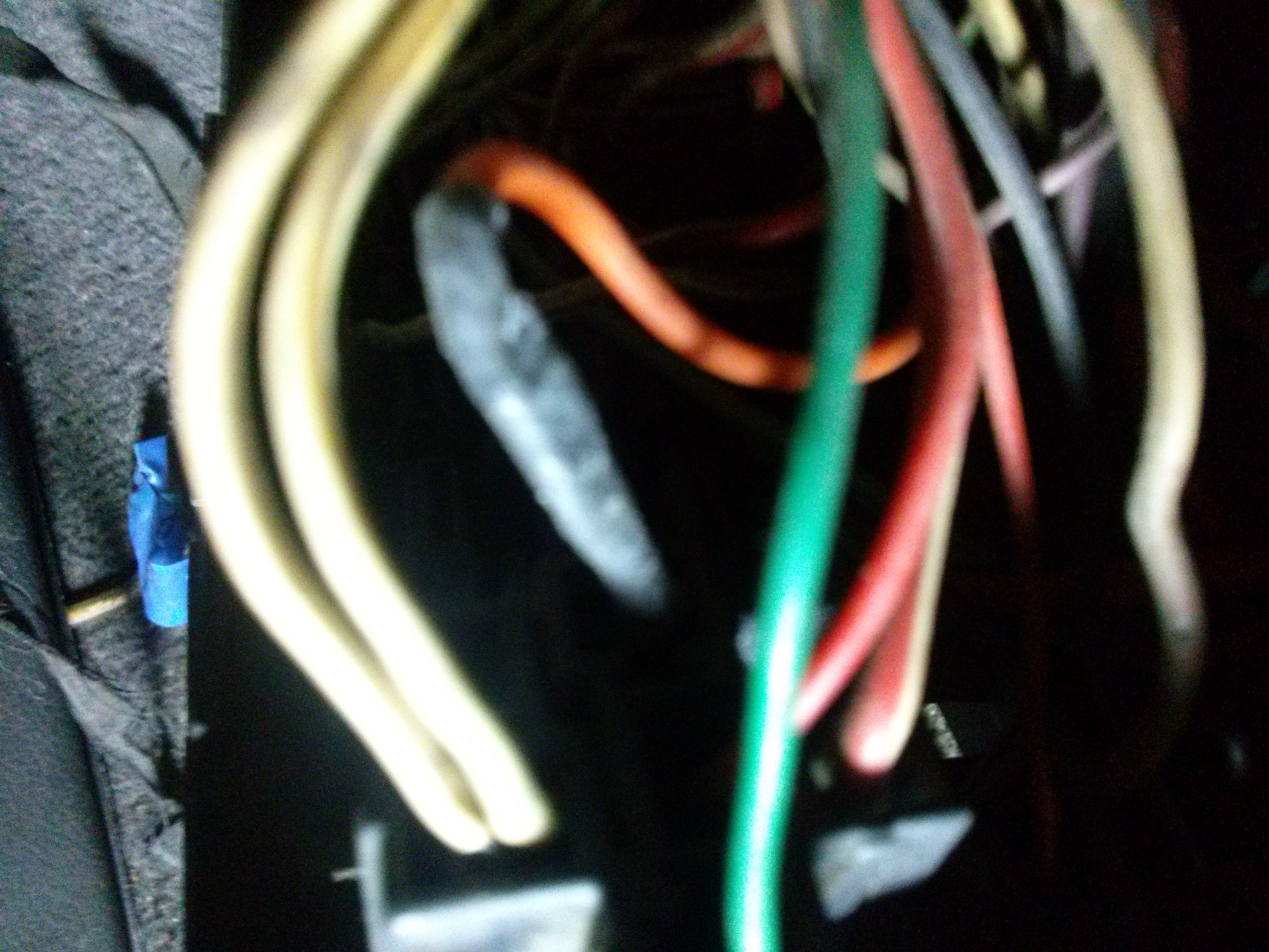

Добрый вечер.... Помогите пожалуйста советом, уже не знаю что делать, нексия 150, газ/бензин, давненько перестала заводиться на бензине, езьдил на газу, но вот решил разобраться в чем проблема, как вычитал на этом форуме проверил предохранитель, только что приезжал товарищ снял у него релюху поставил себе - нечего, моя у него работает, отсоединил клему на бензонасосе проверил подаеться ли туда питание - не подаеться...теперь ступор, не знаю что делать и где искать обрыв, и уже на измене что может чето с мозгами.... подскажите пожалуйста что может быть и как его самому найти и сделаьб...заранее благодарен...
сообщение 22.3.2015, 20:31
Снимай блок предохранителей, во внутрь торпеды вынимается, защелки пластмассовые отогни и блок внутрь вынимай. Отключи перед этим клемму акб. Потом надеь клемму акб включи зажигание и проверь на силовом проводе реле плюс 12В. Так же должен присутствовать и на катушке реле +12В. Если все есть, то нет управляющего с эбу /массу к катушке реле подключает/ при заводке двигателя и кратковременно на несколько секунд при включении зажигания.
А может что то с газовым управлением намучено.
Можно все проверить и контролькой /лампочкой на 12В/ относительно массы.

еще и как на зло дверь водительская не открываеться... значит намерял я такое, только на нижней ножке реле есть напряжения,а все остальные и в первые 5 сек включения и потом не под напряжением... на предахронителе есть напряжение...нижняя ножка это красно белый провод...и че делать? в чем проблема????

вот фотки блока предохранителей и моего реле...

- - Luxory   Ура, все работает! Проблема была в ГБО, когда ...   23.3.2015, 21:15
- - traffic   Ну, теперь нужно газовое реле заменить и восстанов...   23.3.2015, 23:49
