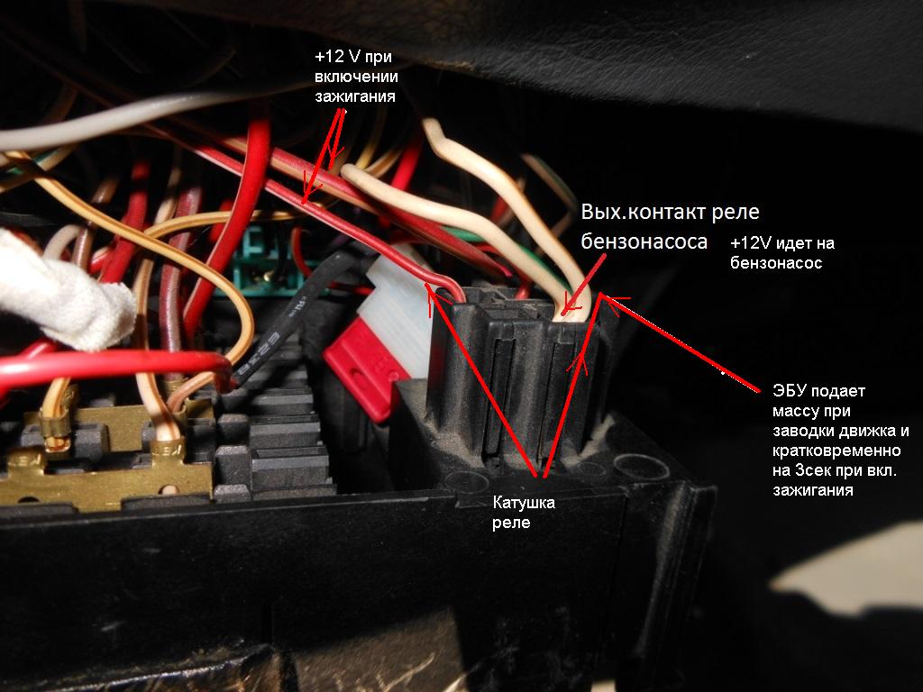

вот фотки блока предохранителей и моего реле...

Смотри контакты 85 и 86 реле (точнее проводку, которая к ним идёт).
Попробуй проверить на них наличие массы (подключи лампочку к +12в), а второй конец в колодек реле wink.gif
Возможно масса (а не +12в) появляется кратковременно - зависит от типа ЭБУ.

Искать куда пропали +12в с другого из перечисленных контактов.
Эти 2 контакта - обмотка реле. При подаче на них 12в (на любой +, а на другой, соответственно, массу) реле замыкает силовые контакты (30 и 87), а уже через них идёт питание на бензонасос.
Если же +12в нет ни на одном из силовых контактов - то и скать нужно будет их. В любом случае +12в берутся с предохранителя в этом же блоке - так что искать не долго wink.gif.
Другой вариант (который похуже), что 12в должны поступать из ЭБУ - тогда придётся искать либо провод к ЭБУ либо потрошить его самого...
Ну или, если всё плохо, запитать реле бензонасоса от зажигания или от датчика давления масла, но это не очень хороший вариант.
Если срочно нужно ехать, то можно просто замкнуть силовые контакты (при выключенном зажигании там, по идее, напряжения быть не должно). Только учтите, что там ток порядка 20А ходит - проволоку нужно соответствующую...
Или можно найти под капотом дивный разъём "Х2" и подать +12в в него - насос включится при выключенном реле бензонасоса (реле должно быть 5-контактным), но реле должно стоять на месте...

85, 86 - катушка реле, Силовые контакты 30, 87.
roma
Выйми реле, замкни в наглую 30 и 87 контакты, включи зажигание, должен заработать бензонасос. Если нет я бы попробовал напрямую запитать бензонасос, отдельно плюс напрямую протянул бы. Нужно наверняка убедиться в чем проблема в бензонасосе или в проводке.

Вопрос в том, чтобы ничего лишнего не коротнуть.
Если масса постоянная, то подавать туда ничего не стоит, а если появляется временно, то "+12в" на другой контакт катушки и так должен быть с F7 (судя по схеме) - значит что-то случилось с проводом или клеммой в колодке реле.
Кроме того, чтобы просто включить насос достаточно замкнуть силовые контакты, только при выключенном зажигании и не тонким проводом.

Насколько я понял у ТС нет управления на реле...
Проще некуда.
Цитата(Dissa @ 23.3.2015, 11:09) *
Так-то оно так, только бывает что на катушку дают массу, а ЭБУ выдаёт +12в (кажись в 8клапанных так - не уверен).
P.S. А нафига выход с 2мя проводами - там ведь кроме бензонасоса ничего не подключается вроде...

С моей машины фотка, я Х.З. для чего не разбирался за ненадобностью. Может должен доп. идти например на дневное освещение, (кстати от туда себе и запитывал дневное освещение), а может для увеличения сечения провода, хотя маловероятно.

замкнул без реле контакты 30 и 87, бензонасос загудел.... и что дальше?

Так может в ГБО трабл, то есть если переключить ГБО на бензин, машина не заводится ??? а на газу все в порядке ????

При включении зажигания + 12 В должно появится и на 86 и на 87 контакте, судя по твоей проверке у тебя питание появляется только на 87 контакте. Значить смотри проводку от предохранителя Ф 7 до контакта 86 реле. оба эти контакта запитаны с одной точки, может у тебя на этой линии висит какое нибудь реле ГБО отключающее бензонасос и оно умерло, а ты мучаешся
Только что общались по тел. так оно и есть roma. Кинул перемычку с 87 на 86/катушка +12/ и все заработало.

Ура, все работает! Проблема была в ГБО, когда машина работает на газу чтоб не работал бензонасос газовщики поставили реле отключающее бензонасос, а оно перегорело и залипло, в этом и была вся причина! огромное спасибо всем кто откликнулся, в особенности Dissa, который рассказывал мне что и какие контакты куда замыкать чтоб все проверить! Спасибо всем еще раз!
