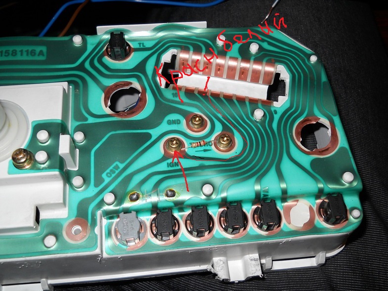

короче сегодня поменять лампочку в приборке при доставании приборке( незнаю сам и не спрашуйте как) но отмеченый на картинке контакт при включеном зажигании коротнул на массу!перестала работать приборка ток с правой стороны датчики работают,с левой стороны датчики не работают чек,масло,акб((тахометр тоже не работает!вроде проверил все предохранители где еще искать и куда идет тот провод (там идет краснобелый провод на разьеме) ?это капец просто нет слов(((

Предохранитель F13, если нету в прикуривателе и часы не светятся, если работают тогда перегорела дорожка вместо предохранителя.

нашел!!гадкий не прозрачный предохранитель F13 сгорел гад!!!всем спасибо за помощь!а то я уже думал к электрику гнать)) P.S кстати а лампочка давления масла должна светится когда включаешь зажигание?чет у меня не светится
