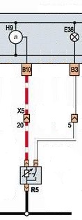

Не горит лампочка резерва топлива. По какому принципу работает бочонок который отвечает за лампочку на датчике топлива, я уже три новых датчика поменял, а лампа не горит. На прямую на массу замыкаешь провод который идёт от этого бочка лампочка резерва загорается?

Я что то пропустил? Вы что меня специально запутали, или речь идет о чем другом?
В баку стоит контактная группа и потенциометр.
Контактная группа работает на сигнальную лампочку в щитке приборов.
Потенциометр меняет свое сопротивление в зависимости от наполняемости бака топливом и подключен на измерительный, логометрический прибор, указывающий количество топлива в баку. Логометрический прибор устроен так что он сравнивает напряжение на двух катушках, одна подключена к бортовой сети а другая на измерения в баку, через потенциометр.

|- - Dissa   Цитата(Dmitriy @ 16.3.2014, 19:01) stas19...   16.3.2014, 19:15
- - stas1982   я полностью слил топливо, купил новый датчик (уже...   16.3.2014, 20:03
- - Dissa   Когда слил топливо, сколько ждал по времени? Прост...   16.3.2014, 20:10
- - stas1982   я регулировал попловок при установке гдето пол час...   16.3.2014, 20:44
- - Dissa   Нужно проверять при включенном зажигании и пустом ...   16.3.2014, 20:51
- - stas1982   я в курсе, зажигание было включино. Ладно поезжу п...   17.3.2014, 7:13
- - traffic   Дык подключи старый датчик просто под машиной, без...   17.3.2014, 9:37
|- - stas1982   Цитата(traffic @ 17.3.2014, 9:37) Дык под...   17.3.2014, 12:00
|- - Dissa   Цитата(traffic @ 17.3.2014, 9:37) Да, ты ...   17.3.2014, 16:27
- - traffic   Не факт. У холодного терморезистора сопротивление ...   17.3.2014, 17:27
|- - Dissa   Цитата(traffic @ 17.3.2014, 17:27) Не фак...   17.3.2014, 17:52
- - traffic   Порядка 3в на светодиоде, 3кОм на 9в это коло 3мА ...   17.3.2014, 21:57

- - Kisslotnik   Всем привет, поломался мой терморезистор в баке хо...   29.5.2014, 21:26
- - Dissa   Нет. Его температура никак не может повлиять на во...   30.5.2014, 4:39
|- - Kisslotnik   Цитата(Dissa @ 30.5.2014, 5:39) Нет. Его ...   30.5.2014, 7:06
|- - Dissa   Цитата(Kisslotnik @ 30.5.2014, 7:06) тоес...   30.5.2014, 10:06
|- - Kisslotnik   Цитата(Dissa @ 30.5.2014, 11:06) Это его ...   30.5.2014, 17:16
- - alex-gle   какой хороший подогрев бака для зимы , я та думаю ...   30.5.2014, 8:02
- - Dissa   Ну так правильно, бензин же болтается. То попадает...   30.5.2014, 19:41
- - Kisslotnik   ну понятно что бултыхаеться на другом автоона мига...   30.5.2014, 21:02
- - Dissa   В зависимости как бензин колышит. Резистор не сраз...   30.5.2014, 21:11
- - Kisslotnik   ага понятно! ну значит все таки 300 Ом маловат...   31.5.2014, 10:25
- - Dissa   А, что родной поставить сложно?   31.5.2014, 11:15
- - Kisslotnik   та как бы нет но родной скока? рублей 150 стоит а ...   31.5.2014, 22:29
- - Dissa   Могу завтра точно измерить его номинал родного.   31.5.2014, 23:07
- - Dissa   Вот родной, его сопротивление 900(Ом). При 20*С.   1.6.2014, 13:33
- - traffic   У меня у родного 2к78 при ~+25 градусах...   2.6.2014, 14:50
- - Kisslotnik   ну а я правильно понимаю чем больше сопротивление ...   2.6.2014, 15:43
|- - Anatoliy   Цитата(Kisslotnik @ 2.6.2014, 16:43) ну а...   2.6.2014, 16:14
- - traffic   Не правильно. Закон Ома для участка цепи: U=I/R (...   2.6.2014, 16:16
- - Dissa   Терморезистор который установленный, при нагревани...   2.6.2014, 17:54
- - traffic   RE: лампочка резерва топлива   2.6.2014, 18:28
- - Kisslotnik   понятно.... почти все!))) просто когда проводи...   2.6.2014, 21:23
- - Anatoliy   Я что то пропустил? Вы что меня специально запутал...   3.6.2014, 8:57
- - traffic   В нексии не контактная группа стоит, а терморезист...   3.6.2014, 10:54
- - Dissa   Цитата(traffic @ 3.6.2014, 11:54) В некси...   3.6.2014, 10:56
- - Anatoliy   Цитата(Dissa @ 3.6.2014, 11:56) Та да. Чт...   3.6.2014, 17:23
