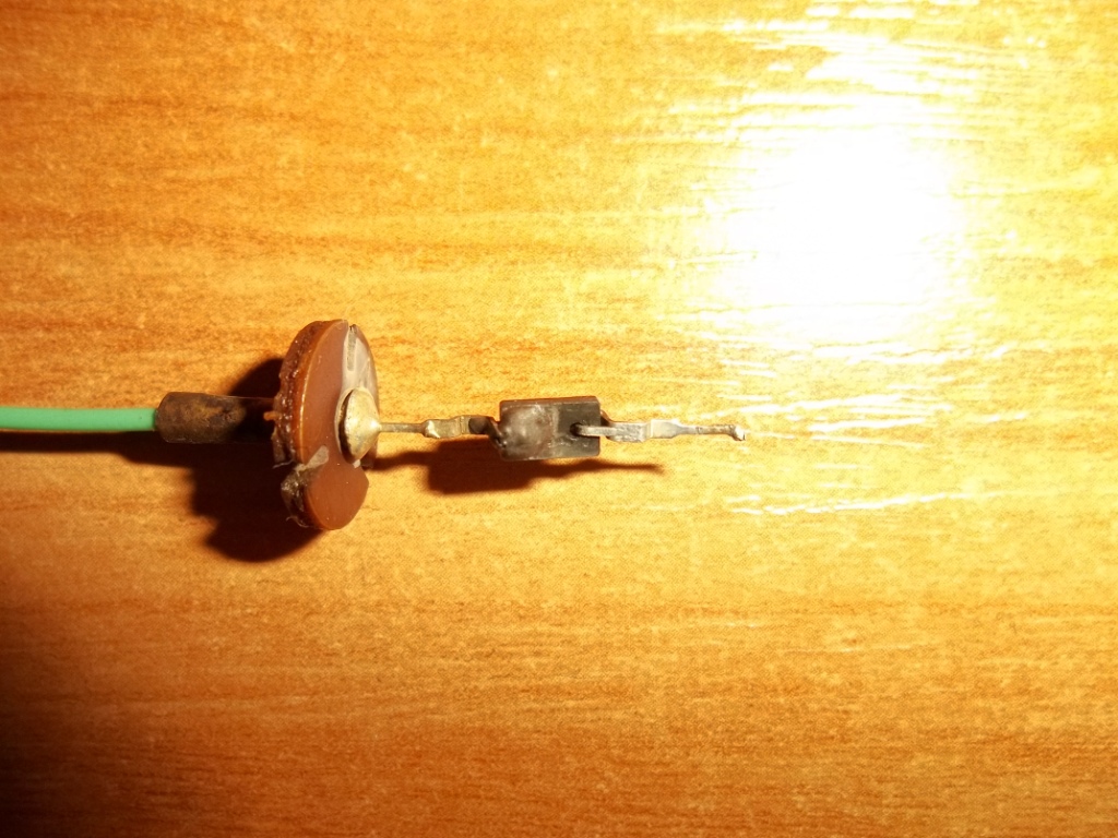

Не горит лампочка резерва топлива. По какому принципу работает бочонок который отвечает за лампочку на датчике топлива, я уже три новых датчика поменял, а лампа не горит. На прямую на массу замыкаешь провод который идёт от этого бочка лампочка резерва загорается?

Вот родной, его сопротивление 900(Ом). При 20*С.

- - Dissa   Могу завтра точно измерить его номинал родного.   31.5.2014, 23:07
- - Dissa   Вот родной, его сопротивление 900(Ом). При 20*С.   1.6.2014, 13:33
- - traffic   У меня у родного 2к78 при ~+25 градусах...   2.6.2014, 14:50

- - Dissa   Терморезистор который установленный, при нагревани...   2.6.2014, 17:54

- - traffic   В нексии не контактная группа стоит, а терморезист...   3.6.2014, 10:54
