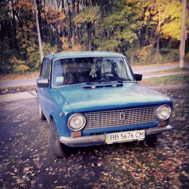

я новый, и на новой! просверлил литра полтора стекло с него! 3мм дырочку))) советую думаю проходит дольше))) на копейке вся настоящяя нерж была на заводе делал! так ей в обед ниче 1.5 железо))) все катосили тыс 300 прошла и ниче ей)) щя дальше катосит)))
1.5 троешный двиг)) пропан)) коробка фиат))) балка с арматуры))) рычаги вварены))) голова фрезернута))) и блок)))
