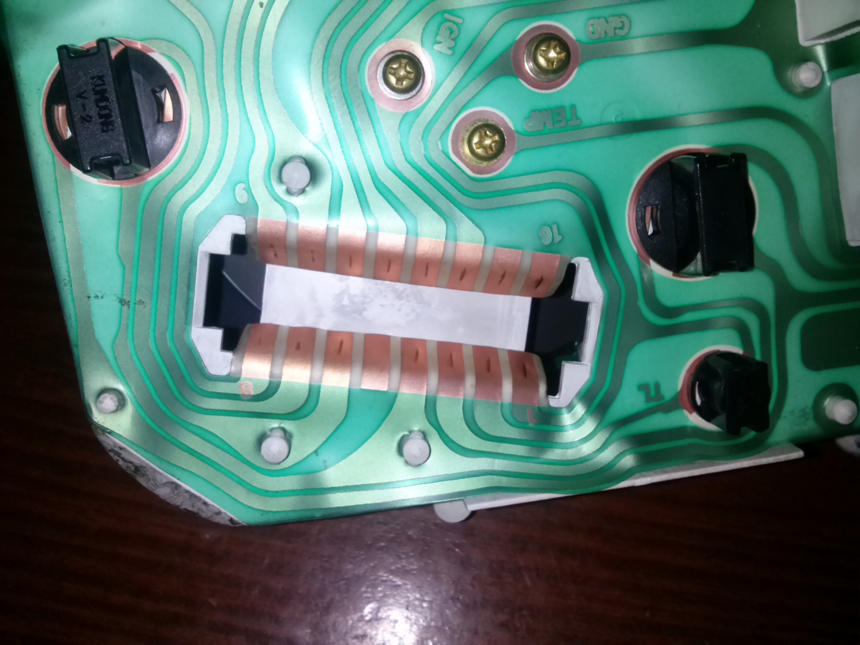

В приборке, вернее с разъеме, надо кинуть перемычку с контакта 14 на контакт 15( на фото, контакты + и Tacho), через резистор 2,2 кОм или через подстроечный резистор.
Мне досталась приборка от N150, от 16-ти клапанной, но тахо не работал... Вернее, если запустить двиг и нажать на тормоз, то работает и если включить габариты - работает. Напомню, у меня 8-ми клапанная с трамблером.
Покурил схемы, обсудил ситуацию с Dissa (Денис - молодчага!) и проделал данную процедуру. Все... Вона працює! ag.gif

Я по этим ссылкам уже ходил ещё дня 4 назад, но у меня просто нет выхода на тахометр ни на проводке к шитку в жгуте проводов, ни в колодке ЭБУ. Мне прислали приборный щиток вместе с обрезанным жгутом проводов и колодкой, но на этой колодке есть белый 15ый контакт, а в моей проводке его нет
У тебя в колодке нет проводов к контактам 14 и 15?

Сейчас точно не помню, носейчас смотрю на старый щиток, контакт который идет по дорожкам на 14 на самом щитке есть, и в проводке по-моему тоже есть, а 15 дорожки на щитке нет, и судя по всему и в колодке тоже нет. Я уже всё собрал, пока так езжу, с неработающим тахометром. Чтобы посмотреть нужно снова все накладки и щиток снимать, но я скорее всего не ошибаюсь, вероятность 80%)) А на тахометр в проводке 100% нет провода, т.к. я специально прикручивал провод для сигнала к винтику TAH и выводил его, чтобы не разбирать каждый раз. Ну да кстати, я на питание тахометра сильно внимание не обращал, т.к. он работал при подключении к разъему с-2 ЭБУ. Поэтому о питании вопрос не вставал. Думаете есть смысл посмотреть так же и питание? Могу сказать что на старом родном щитке все дорожки есть (сейчас сфоткаю), кроме 5, 15 и 16, а в колодке нет 13, 15 и 16

- - traffic   Может ему просто питания не хватает? Или резистор ...   7.4.2014, 14:55
- - Dissa   Давай фото приборки твоей с тахо. А лучше еще сним...   7.4.2014, 15:00
- - Nexius   Сейчас времени мало разбирать по новой приборную п...   7.4.2014, 15:00
- - Dissa   ОК.   7.4.2014, 15:04
- - Nexius   Может кто тоже интересуется темой оптимизации рабо...   7.4.2014, 15:18
- - Nexius   Какие ещё фото нужны? Этих достаточно? Или нужно ...   9.4.2014, 1:33
- - Dissa   Так у тебя же все есть +12В и сигнальный на тахоме...   9.4.2014, 22:20
|- - Nexius   Цитата(Dissa @ 9.4.2014, 23:20) Так у теб...   10.4.2014, 2:19
- - Dissa   Если так, мол зеркально перевернута, то лампа акку...   10.4.2014, 2:57
|- - Zhest'   Цитата(Dissa @ 10.4.2014, 3:57) ... Но, ...   10.4.2014, 10:00
|- - Nexius   Цитата(Zhest' @ 10.4.2014, 11:00) На ...   10.4.2014, 13:31
|- - Zhest'   Цитата(Nexius @ 10.4.2014, 14:31) А с как...   10.4.2014, 13:45
|- - Nexius   Цитата(Zhest' @ 10.4.2014, 14:45) Я ж...   10.4.2014, 14:31
- - Nexius   Лампа аккумулятора на приборке с тахометром работа...   10.4.2014, 13:19
- - Zhest'   Nexius, Там просто протянуть провод, как советовал...   10.4.2014, 14:49
