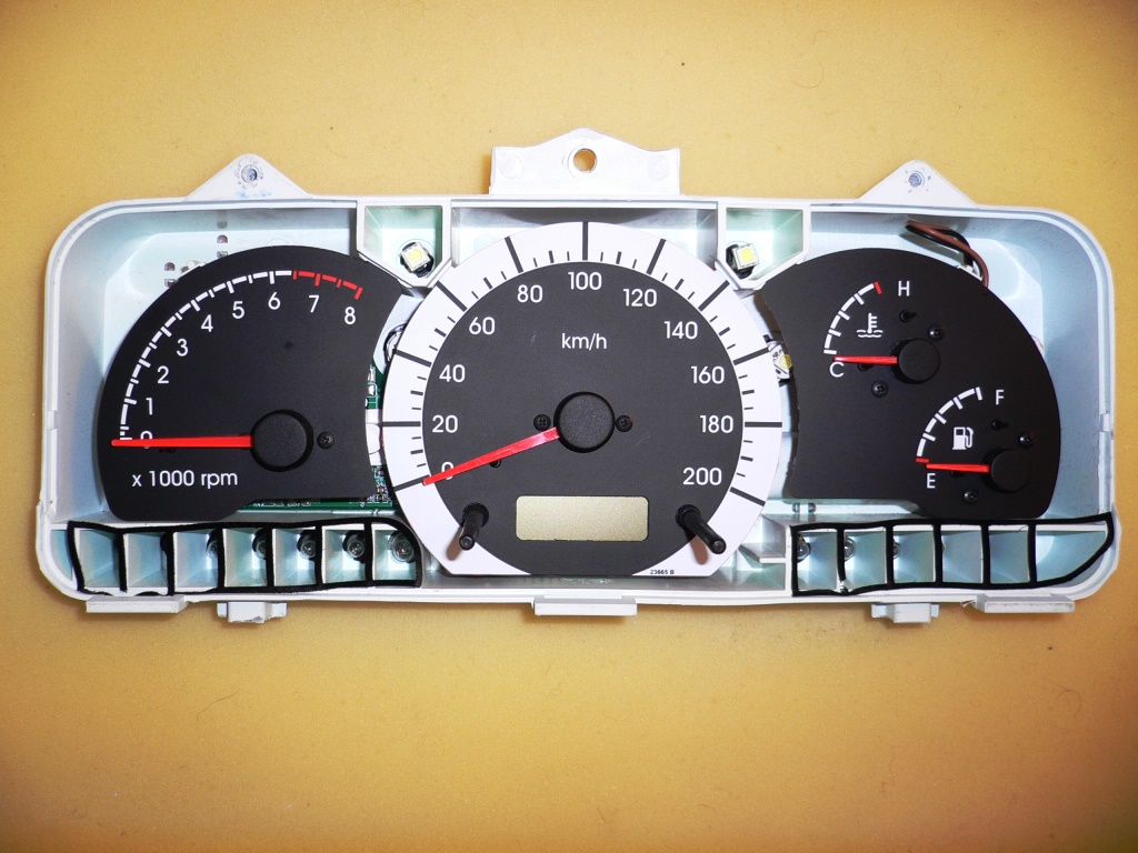

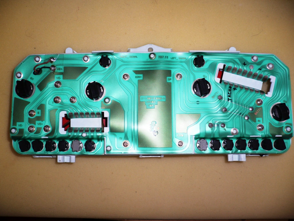

В приборке, вернее с разъеме, надо кинуть перемычку с контакта 14 на контакт 15( на фото, контакты + и Tacho), через резистор 2,2 кОм или через подстроечный резистор.
Мне досталась приборка от N150, от 16-ти клапанной, но тахо не работал... Вернее, если запустить двиг и нажать на тормоз, то работает и если включить габариты - работает. Напомню, у меня 8-ми клапанная с трамблером.
Покурил схемы, обсудил ситуацию с Dissa (Денис - молодчага!) и проделал данную процедуру. Все... Вона працює! ag.gif

- - Dissa   Давай фото приборки твоей с тахо. А лучше еще сним...   7.4.2014, 15:00
- - Nexius   Сейчас времени мало разбирать по новой приборную п...   7.4.2014, 15:00

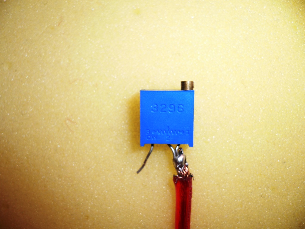

- - Nexius   Может кто тоже интересуется темой оптимизации рабо...   7.4.2014, 15:18
- - Nexius   Какие ещё фото нужны? Этих достаточно? Или нужно ...   9.4.2014, 1:33
- - Dissa   Так у тебя же все есть +12В и сигнальный на тахоме...   9.4.2014, 22:20
|- - Nexius   Цитата(Dissa @ 9.4.2014, 23:20) Так у теб...   10.4.2014, 2:19
- - Dissa   Если так, мол зеркально перевернута, то лампа акку...   10.4.2014, 2:57
|- - Zhest'   Цитата(Dissa @ 10.4.2014, 3:57) ... Но, ...   10.4.2014, 10:00
|- - Nexius   Цитата(Zhest' @ 10.4.2014, 11:00) На ...   10.4.2014, 13:31
|- - Zhest'   Цитата(Nexius @ 10.4.2014, 14:31) А с как...   10.4.2014, 13:45
|- - Nexius   Цитата(Zhest' @ 10.4.2014, 14:45) Я ж...   10.4.2014, 14:31
- - Nexius   Лампа аккумулятора на приборке с тахометром работа...   10.4.2014, 13:19
- - Zhest'   Nexius, Там просто протянуть провод, как советовал...   10.4.2014, 14:49
