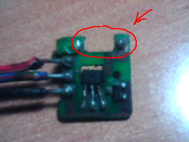

Обязательно залью ! но для начала его надо купить. т.к. я свой разобрал, а там лак на всех дорожках поднялся, контакты окислились, и такое ощущение, что чегото не хватает. Контакты можно перепаять, но как выяснить должно ли там еще чтото быть?
приношу извенения за качесто фото, фоткал на мобилку.

- - Dissa   Гасящий резистор, номинал не помню, т.к. давно вос...   22.2.2014, 17:32
|- - Mikhail   Цитата(Dissa @ 22.2.2014, 17:32) Гасящий ...   22.2.2014, 20:35
- - Dissa   Дык он стоит 10 копеек. Конечно купи новый, но ста...   22.2.2014, 21:59
- - traffic   Там, собственно, и ломаться-то нечему: резистор, с...   22.2.2014, 23:08
