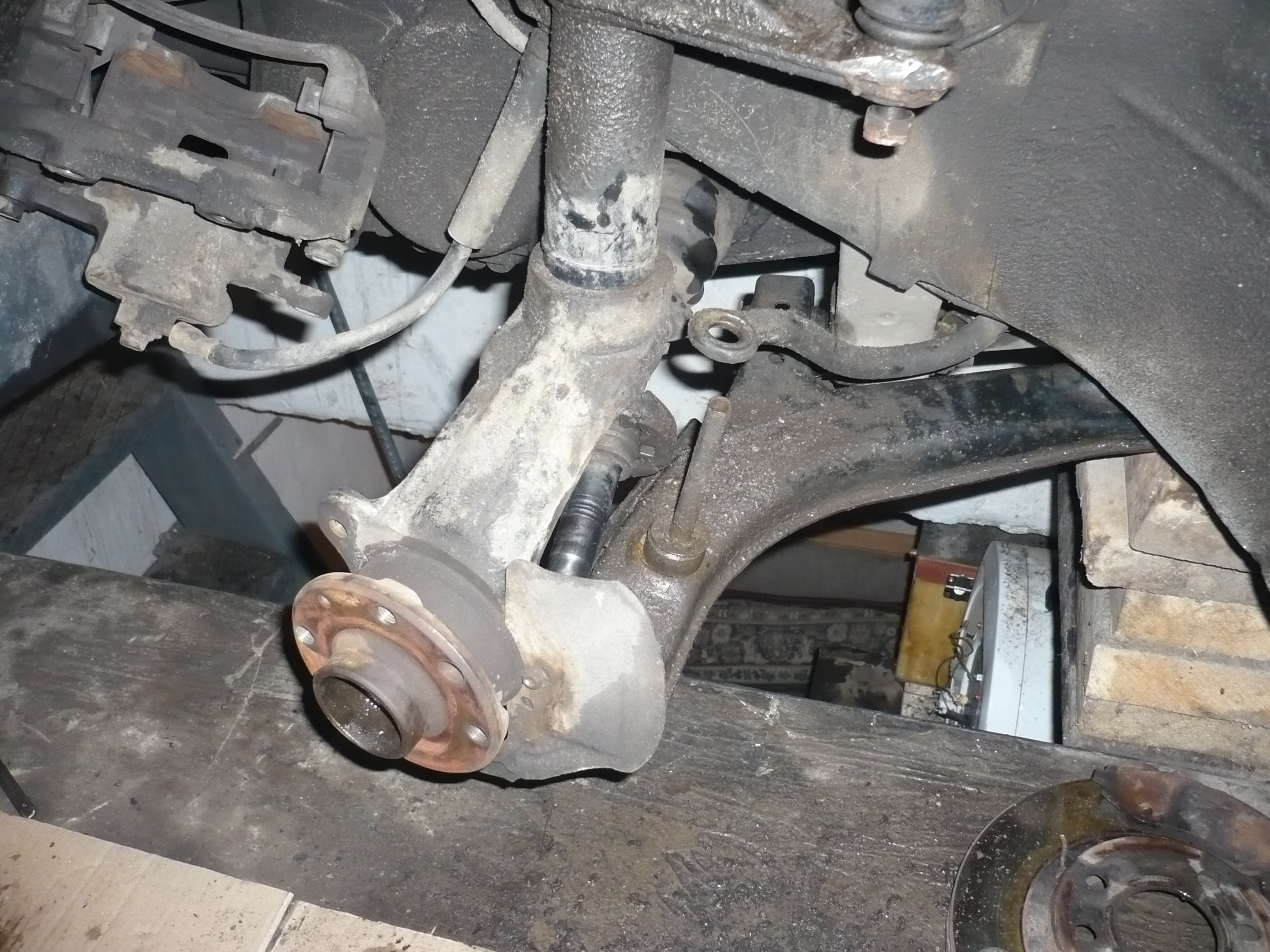

Сегодня с утра ринулся разбирать передок и вот только закончил. Да долбежки многовато.
После того как все снял(стойки, шаровые, втулки стабилизатора, диски, суппорта, шрусы), заметил, что тяга перечной устойчивости легко ходит - на проворот и вправо-лево. Подозреваю что она в резинках должна сидеть туго. Значит менять ее втулки?

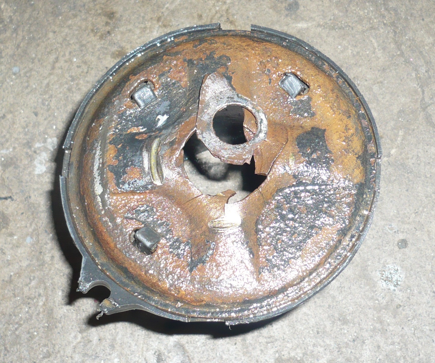

И еще - разобрал стойки и вот какая кака:
Эта крышечка(металлическая) пыльника стойки отдельно продается или только пыльник в сборе?

- - Shtorm   Сегодня с утра ринулся разбирать передок и вот тол...   21.12.2013, 19:46
|- - Zhest'   Цитата(Shtorm @ 21.12.2013, 19:46) Эта кр...   21.12.2013, 22:22
- - traffic   Не вижу смысла покупать её отдельно. Пластиковый с...   22.12.2013, 10:22
