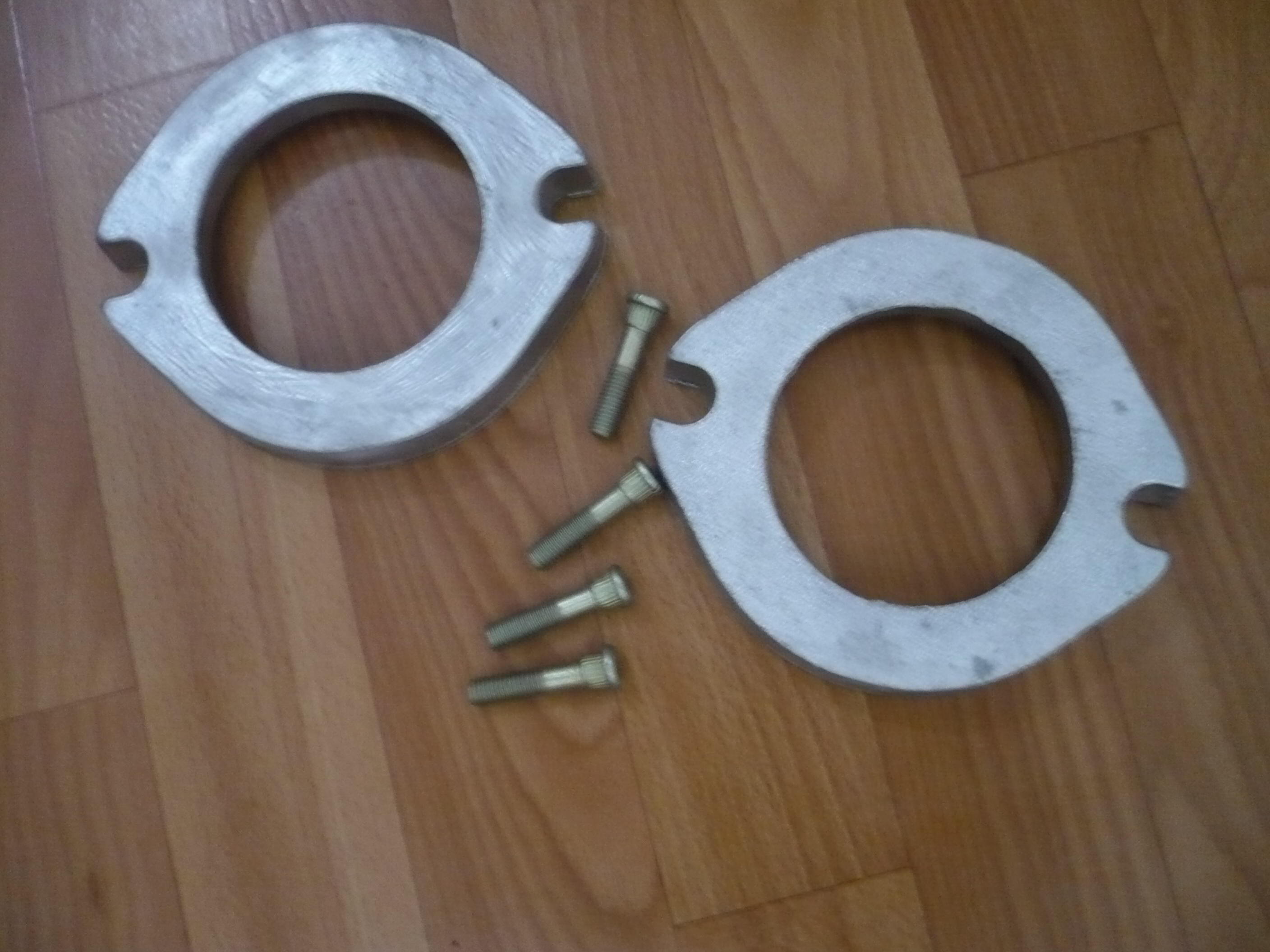

Проставки купил - толщина не впечатляет, совет по поводу прихватки, шланги...- зачетные. Под проставки между кузовом ничего подкладывать не надо? По поводу поднятия зада - мне надо повыше(часто гоняю по рыбалкам) - что есть для такого случая?

- - Shtorm   Проставки купил - толщина не впечатляет, совет по ...   21.12.2013, 0:10
- - WILL   для поднятия задней части- есть комплект увеличени...   21.12.2013, 8:34
- - traffic   Да, у меня такие же. После установки нужно будет н...   21.12.2013, 9:51

- - Shtorm   Искал - толком не нашел: срочно нужны размеры под...   24.12.2013, 22:12
- - Shtorm   Ну перед закончил. Реально поднялся из-за проставо...   5.1.2014, 8:26
