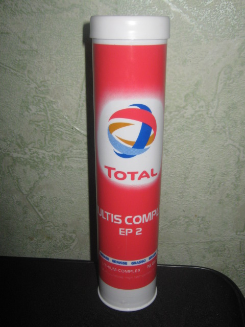

Сегодня прикупил смазку (50 грн.)...
Если придется менять подшипники, постараюсь сделать описание.

- - traffic   Змазку рекомендую Castrol LMX (зелену) - росіяни ...   5.12.2013, 23:21

- - traffic   Смазку рекомендую вот такую: У самого с завода м...   9.3.2014, 17:59
