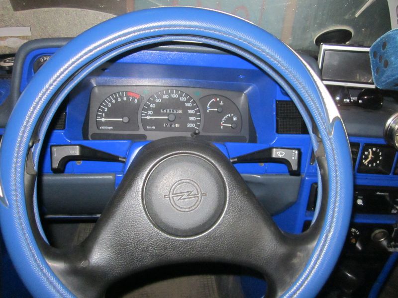

Поскольку я поставил зуммер и приборку от Ксюшки.
В нагрузку решил ещё подключить лампочку "не пристёгнутого ремня", чтоб лампочка горела и зуммер предупреждал.
Решено, что буду менять замок ремня безопасности с фишкой.

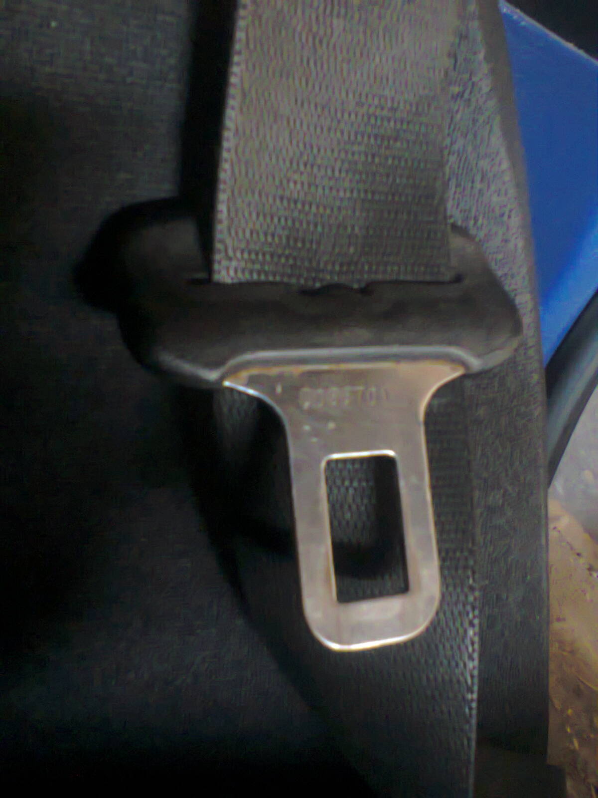

Вопрос: Мне надо поменять только замок, или полностью комплект (ремень и замок)?
Я просто не знаю какой в Нексии язычок на ремню. Если можно скиньте фотку.
У меня в Кадике вот такой стоит.
За ранее спасибо.

- - Dissa   Вот сфоткал у себя. P/S А с рулем что? По боках в...   4.12.2013, 18:06
|- - SlavKO.Vin   Цитата(Dissa @ 4.12.2013, 18:06) Вот сфот...   4.12.2013, 20:02
- - alex-gle   а ни какой разницы в ремнях не вижу   4.12.2013, 18:52
|- - SlavKO.Vin   Цитата(alex-gle @ 4.12.2013, 18:52) ...   4.12.2013, 20:07
- - alex-gle   а в твоей ответке есть контакты?   4.12.2013, 21:04
|- - SlavKO.Vin   Цитата(alex-gle @ 4.12.2013, 21:04) ...   4.12.2013, 21:41
- - traffic   Не думаю что это принципиально (размер квадрата в ...   4.12.2013, 22:23
|- - Dissa   Цитата(traffic @ 4.12.2013, 22:23) Найди ...   4.12.2013, 22:34
- - traffic   Через окошко... Ну или снять ремень для эксперимен...   4.12.2013, 22:59
- - SlavKO.Vin   Купил ремни с замками и про ремни могу сказать точ...   26.12.2013, 17:23
- - traffic   Ну что же - поздравляю, что ремни менять не нужно   27.12.2013, 2:59
