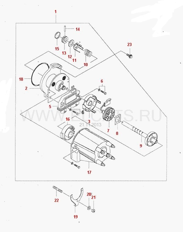

Завелась! Только не правильно. Провода переставил местами (счёт цилиндров справа на лево 1-3-4-2). На педаль газа не реагирует. При правильном подсоединении проводов - незаводиться. Что-то не так собрал наверное в трамблёре.
Подскажите где мог ошибиться при сборке?

- - dzmitrus   Завелась! Только не правильно. Провода переста...   21.11.2013, 16:27
|- - Shtorm   Цитата(dzmitrus @ 21.11.2013, 16:27) счёт...   21.11.2013, 18:09
|- - dzmitrus   Цитата(Shtorm @ 21.11.2013, 19:09) а слев...   21.11.2013, 18:20
- - КольянЧик   если работает то все правильно собрал, должно быт...   22.11.2013, 10:55
|- - dzmitrus   развернул муфту на 180 гр. (на картинке) №13 и зав...   22.11.2013, 12:23
- - Forester   Ездил до этого на карбюраторной машине с трамблеро...   23.11.2013, 11:47
- - traffic   Там вроде квадрат, да ещё и с проточкой - т.е. все...   23.11.2013, 14:10
