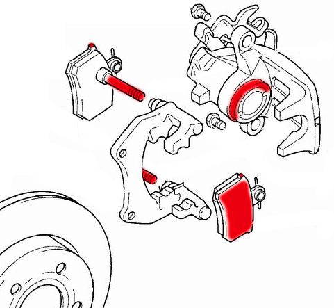

1. Торцы колодок
2. Нерабочую сторону колодок
3. Поршень
4. Направляющие суппорта

Перед тем как смазывать, нужно полностью удалить старую смазку.
