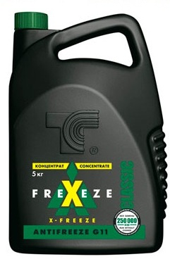

У меня залитый такой зеленый. Не очень сильно дорого. Он G11.
